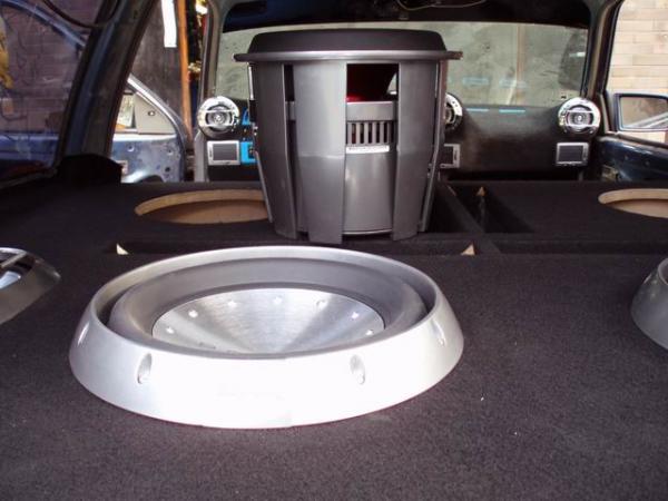

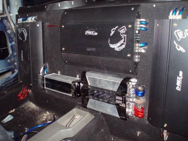

Pukud chces T1, tak ti staci na 2 T1 jeden D-Rex a T1 musis koupit T112D2. Presne takhle jsem to mel ja i se stejnema zesama. Dam ti sem fotky.
o 25.06.2006, 13:20 | Barthez | Upraveno: 2006-06-25 13:21:09
Taknejak :
foto k příspěvku  od Barthez
o 25.06.2006, 13:21 | Barthez
o 25.06.2006, 13:24 | Barthez
Jestly chces, tak i ICQ nebo Ti dam tel a reknu co a jak :-)

Mel jsem na jednom rexovi 2x T112D2. Z kazdym basaku jsem civky zapojil seriove dom, takze jeden bassak mel 4Ohm a pak paraelne na zes. do 2 Ohm. Zes daval 1060WRMS a to temhle stacilo. Jinak bych to udelal tak,ze pokud chces ne jeden zes dat jednu T1, tak kup T112D4 a kazdou civku pripojis na zes paraelne do 2 Ohmu a pak budes mit na repraku 1060WRMS od zesu. Pak si jen dat pozor pri ladeni a hlavne zahorovat.
