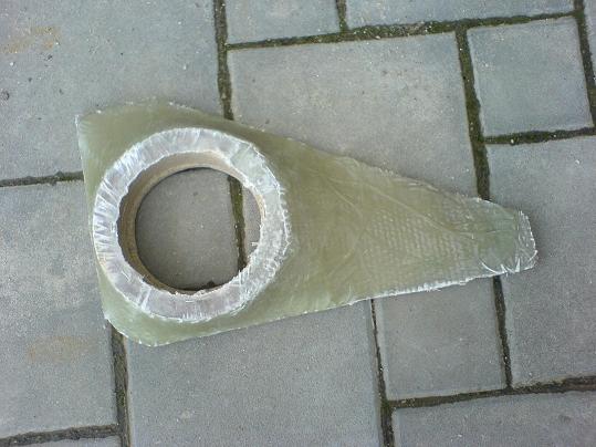

o 25.06.2006, 20:22 | Libor
harry dával sem dvě vrstvy a zdá se mě to dost pevný, takhle to teď vypadá!!!

foto k příspěvku  od Libor
