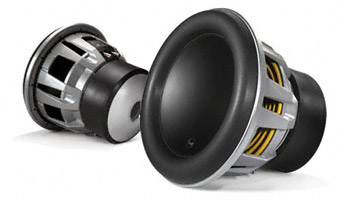

o 24.06.2006, 23:43 | L.O.mmax
prostě úžasnej reproduktor... :-)
foto k příspěvku  od L.O.mmax

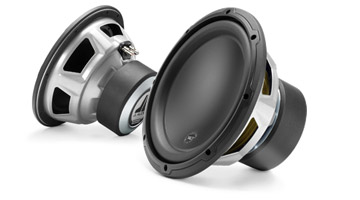

o 25.06.2006, 00:20 | Addict | Upraveno: 2006-06-25 00:22:10
Zustal bych u doporuceneho objemu od JL Audia.Jejich ozvucnice jsou hodne dobre.
Jen pochybuji,ze s novou W3v3 serii bude mit nekdo zkusenosti.
Vytlumil bych box tlumicim rounem a jak moc?to uz je na Tvem uchu,jak se ti bude libit,chce to zkouset.
Tohle je uzasnej reproduktor:-P,ale musim rict,ze se mi W3 serie hodne libi,aspon zvukem.
foto k příspěvku  od Addict

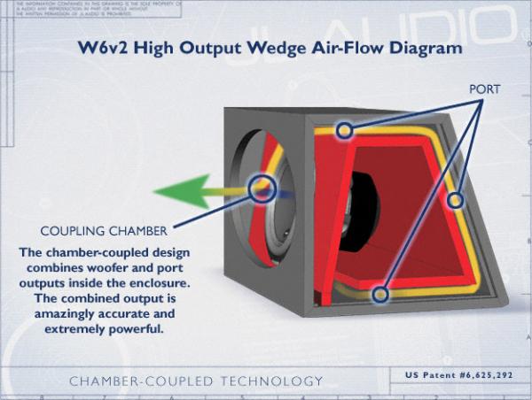

JL Audio's patented (U.S. patent #6,625,292) High Output Enclosures are designed specifically
to work with JL Audio subwoofers to create a system that delivers the best of both worlds...
Excellent sound quality and awesome output!
• More output and better sound quality than traditional ported and bandpass designs
• Outstanding output regardless of placement within the vehicle
• Angled back design saves precious cargo space (Wedge models)
• Port wall integration / Internal bracing ensures structural integrity
nebo zkusit něco takového, ale přímo na 12W3v3 !
