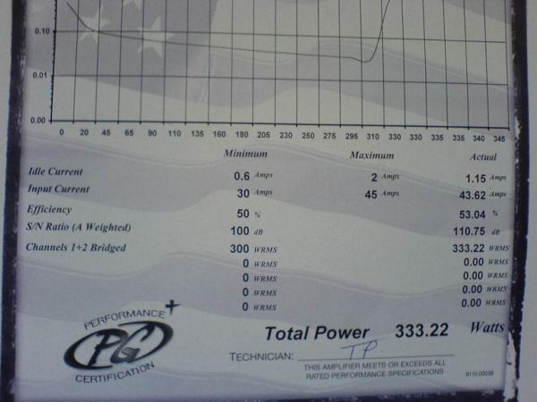

viete niekto aky ma zosik odber ked je vypnuty? ide mi konkretne o pg tantrum300.2.nameral som tam 0.5A.vdaka

pozrel som do papierov a nasiel som tam "idle current".nie je to nahodou presne ten prud?
foto k příspěvku  od durus
o 25.06.2006, 11:41 | Ricci
Je to v pohode, je to idle current
o 26.06.2006, 08:54 | Siggi_z_BA
bez REM ti nema preco zrat akykovek prud, nanajvys par mickroA. Idle current je prud zdroja bez vybudenia a tych 0,6A je v pohode, ale to je zosik uz zobudeny !!!!!!
o 26.06.2006, 08:57 | Pavel 528
jak pise siggi,takhle jsem to psal uz od zacatku....
