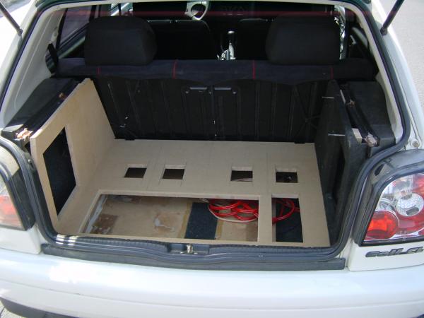

po dlouhe dobe se zacina dodelavat kufr, ted jen potahnout, umistit komponenty a muze se konecne hrat :o) jupiiiii

o 22.06.2006, 12:38 | FD_Ondra
máš to nějaký děravý :-))))))))))))) tam se budou blbě vozit nákupy:-))))))))))))))
o 22.06.2006, 14:24 | Nismo.Power
jj.... vysype se mu tam rejže a je v hajzlu :)) ale urco z toho bude neco parádního :)

hehe ja wam dam derawy :))))) howada! do bocnic prijdou desky wyriznuty na presnej rozmer aby bylo mozny se dostat k lekarnicce atd pikacowinam :o) ta welka doura je na 6ti kanala VRXko, ta wedel je na capik a ty ctyri maly tedy spis ty dwe dal od stredu jsou na wyhybky na trikanalowy kompa ktery jsou w plate, ty dwe bliz stredu jsem wyriz blbe (zapomel sem ze tam budu dawat jeste bednu JL, ktera se prichyti uprostred...ted resim kde sehnat plexi sklo ktery bude nad tim 6ti kanalem...

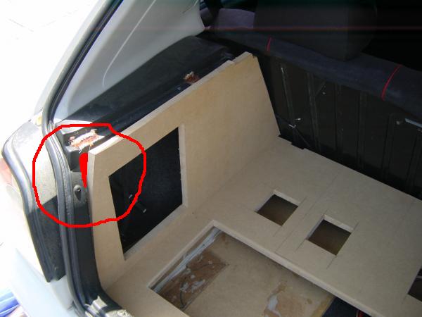

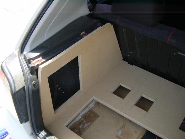

shaft: vidis jak si sikovnej. jeste sedaji ty boky zbrousit tak aby to primo navazovalo na ten plast a zakonceni u toho svetla.Dej pod to jeste kus MDF a pak to hoblikem dorovnej.
