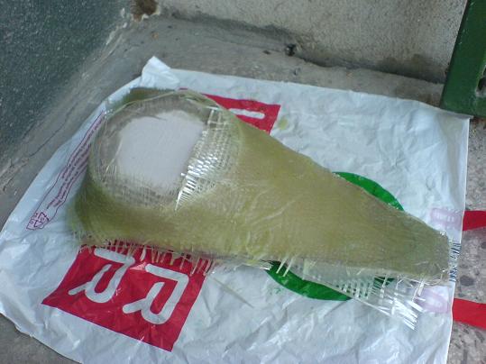

Můj první kontakt s laminátem...
foto k příspěvku  od Libor

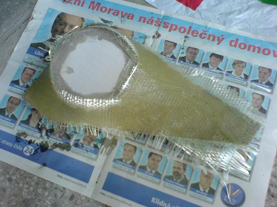

o 21.06.2006, 18:14 | Libor
o 21.06.2006, 18:26 | Libor
teprve to schne:)))
o 21.06.2006, 23:22 | Cali8v
Delas to ale blbou latku nebo spis je s tim vic prace.
o 21.06.2006, 23:33 | Libor | Upraveno: 2006-06-21 23:46:48
jak myslíš blbou látku???Jako moc hrubá tkanina???Dělal sem to poprvý vůbec nevím jak se co dělá, tady mě nikdo neporadil (asi to umí):)))
o 22.06.2006, 09:14 | duke
je to moc velká gramáž, typuju 350g/m2, volil bych buď střiž nebo tkaninu (tu kolem 100-150g/m2) je s tim pak daleko lepší práce, hezky to kopíruje tvar, nikde neodstává apod.
o 22.06.2006, 09:43 | Libor
duke - máš pravdu je to 355g/m2, myslel sem si že to bude víc poddajný navíc jinou zrovna neměli.Kdybych to dělal střiží tak si myslím že by s tím bylo hafo moc sraní.Díky za názory a rady...
