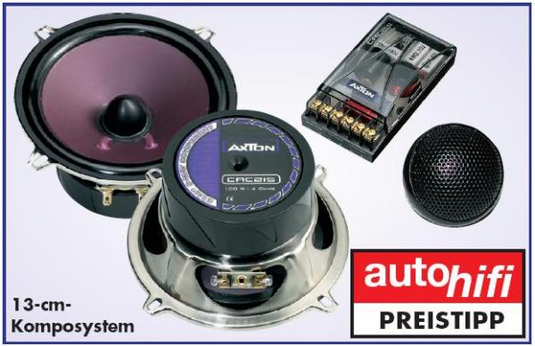

Chtěl bych udělat nějákou takovou konstrukci jak dával odkaz Tappaja, bude to do feliny, chtěl bych tam usadit repro AxTon CAC215, tz. 13". Nevím jak vyřešit mřížku, protože 13" je poměrně malej průměr a tak by byl v té feliciakapse utopenej (mezi vnějším okrajem MDF kroužku a vnitřním okrajem díry co zbyde po odebrání krycí feliciamřížky). 15" reprák tam ale dávat nechci, ty AxTony mi bohatě stačí (jednoduchá instalace bez zesů, živený je to z rádia). Dělali jste už někdo 13" zástavbu tímto způsobem? Nebo se všichni maniaci rozhodli, že tam narvou minimálně 15ky? :-)

o 21.06.2006, 11:26 | Ravo
To tappaja:
dík za odkaz, tyhle stránky mám už dlouho prolezlý odzhora dolů (a všem kdo se mě ptají na tlumení je dávám za vzor), ale trošku mi nepasuji rozměry.
Jsem trošku jouda a blbě jsem napsal dotaz, nemám 13" ale 13cm repra (na obrázku - fakt nechápu, jak se mi tam dostaly všude ty palce). A to už je trošku problém, ty DEGA jsou 16cm. Takže mi ten kroužek vychází menší, že by se ani nemusel moc upravovat tapec. Ale potřebuju ho docela vystrčit ven (reprák je hodně hlubokej a plech za ním nejde zcela odstranit, je tam uchycený stahování skla), tak bych dal origo mřížku od axtonu (stejně jako ta instalace DEGA), ale ještě nemám vymyšlený, jak zakryju ten přechod MDF nátrubek -tapec (bude mezi nima mezera). No asi se nechám překvapit a budu to řešit operativně :-)
foto k příspěvku  od Ravo
