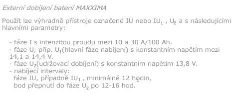

o 20.06.2006, 10:13 | Speed300
Tu je návod, ale jako elektrický laik ti k tomu podání nevysvětlím... totiž vysvětlení nepodám...
