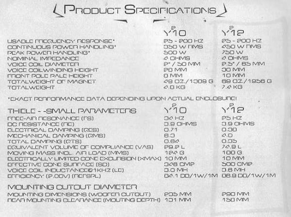

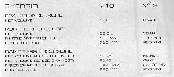

Chci si nechat vyrobit ozvucnici k tomuto SW Y12 ta silnejsi varianta. ale fakt sem uplne zmatej z tech cisel. POvezte mi nekdo kolik litru ma mit basreflex..
foto k příspěvku  od Only_One
o 19.06.2006, 13:11 | Only_One
kokoti to jeste napsali tak divnym fontem ze to nejde pomalu ani precist...
o 19.06.2006, 13:18 | clown
BR 36.8 .. natrubek 102 prumer, delka 280
CLOSED 33.4
BP asi delat nebudes :o)))
o 19.06.2006, 13:50 | durus
pri tom BR nie som si isty ci to je 36.8l. cislo 3 vyzera inak v tom dokumente,ked si pozres.skor mozno 56.8. a aj vzhladom na pomer uzavretej pri Y10 a Y12 sa mi to nezda.ale ja ratat objem ozvucnic neviem, tak si to radsej este over.
o 19.06.2006, 14:30 | Ladza | Upraveno: 2006-06-19 14:34:30
taky myslím že 56,8
o 19.06.2006, 15:27 | clown
mno origo box ma 381x381x419 ..
asi mate pravdu :o))
o 19.06.2006, 16:26 | Cenda
nevim, jak jsou na tom novy modely, ale Y12 hrala dobre v 28l uzavrene ozvucnici, 35 nic moc.
o 19.06.2006, 17:47 | SilverGhost | Upraveno: 2006-06-19 17:51:42
Eyebrid Y12 dle manuálu
Uzavřená 35.4 L
Basreflex 56.6 L
Bandpas 64.64 L komora s nátrubkem, 49.43 L uzavřená
Pokud ho chceš v "čitelnější" elektronické podobě (stačí zkopírovat a změnit font), tak mi napiš na SilverGhost291@seznam.cz
