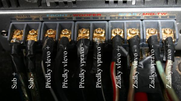

čaute, potřeboval bych pomoct a potvrdit jestli mám dobře zapojení. Jedná se o Pio DEH 7400 a audison millenium, vpředu Hertz 13-ky, vzadu Hertz 6x9, sub hertz. Musel jsem to rozebrat kvůli havárky a opravy a teď nevím jak na to:-(
Tady mám zapojení výstupu ze zesu na repra a napájení. Trochu mě mate, že je to + - - + + - - + + -

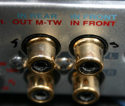

tady je vstup do audisonu

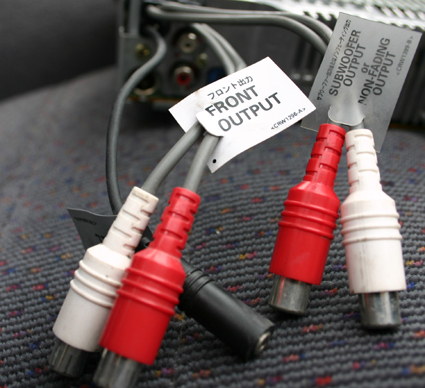

a tady výstup z rádia. Tady bych potřeboval poradit kam který

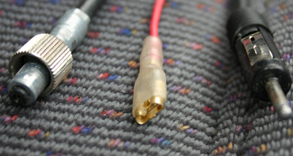

No a pak potřebuji poradit, kam s anténou. Ten koax je mi jasný, ale to ostatní?

Je to nově udělaná anténa se předzesíkem...

in front na front output a in rear na non fafeding output, nesmis mit nastavenou vyhybku na radiu na ten zadni vystup
repro je dobre
antena, koax je jasny, cerveny bude spinani, takze nejspis modry kabel z radia, kde je spinana stava, aby do predzesilovace sla stava jen kdyz je zapnuty radio...

jinak koukam melo tam byt non fading output :o)))
