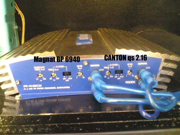

Takže momentálně to mám nastavené jak je na tom obrázku, jenže příjde mi to takové neslané nemastné. Třeba ty cantony pořád dostávají trochu basy, které nezahrají. Mám to třeba zkusit očesat ještě na výhybce? Nebo na tom zesáku něco pozměnit? Nebo je hodit rači na ten channel 3+4? Magnaty zase chci aby trošku basovaly.
Nějak mi uníká, jak na tom X-Over mám odhadnout kde je těch 32 (ktere bych chtel nastavit pro cantony) když to začíná na 50 Sad

Pokud dbře vidím tak ty Cantony hrají od cca 120Hz nahoru,což je zbytečně vysoko.....Dal bych je tak od 70-80Hz
o 17.06.2006, 15:40 | General
ten x-over má rozptyl 50-250, takže pokud dobře počítám přesná půlka je na150, když to bude ukazovat na čtvrtku tak tam bude těch 75?
a ty ovály mám nechat nastavené taky na hpf nebo na flat? (flat je plný signál?)

takže pro ty cantony takhle nějak....

General:asi tak nějak,ty Magnaty dej buď FLAT(celé pásmo),nebo HPF od 50Hz,ale stejně to bude nejlepší doladit podle uší:-)
