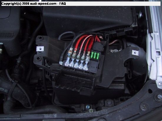

o 15.06.2006, 13:56 | paia
hmm, taky by me zajimalo, jak vyresit vytazeni kablu od baterky... je tam totiz propojeej rozvodnej pojistkovej blo, takze bych to nejradsi vyvedl z nej.
o 15.06.2006, 14:12 | Smrada (M) | Upraveno: 2006-06-15 14:15:52
paia: jestli to je jako u Fabie, tak pod tim krytem lze normalne zapojit a nebude vubec videt. Dle meho by bylo tohle jednoduzsi nez hledat volny pozice v bloku Audi

o 15.06.2006, 14:48 | paia
nevim, jestli ma Fabia ten samy distribucni blok s pojistkama... nejradsi bych to vyresil takto, ale mam pocti, ze tam neni priprava na dalsi pojistku, budu to muset vykoumat...

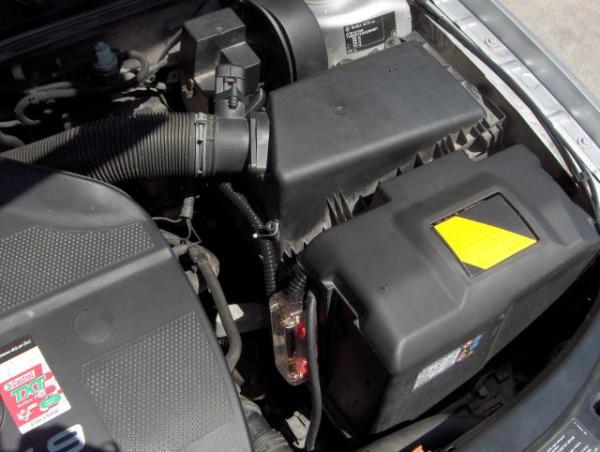

foto k příspěvku  od paia

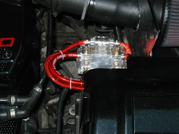

o 15.06.2006, 14:50 | Kapka (M)
snad ti stači tohle...kabel 50+30 qm....

o 15.06.2006, 15:13 | paia
Kapka: tohle je naprosto jasny, ale jak uchytit kabel k baterce a pritom zachovat ten rozvodnej blok? v bloku mam nejaky misto, takze ta 20-tka, co budu tahat, se mi tam krasne vleze.

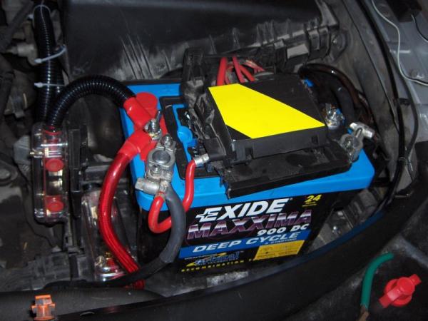

o 15.06.2006, 20:24 | Ricci
foto k příspěvku  od Ricci
o 15.06.2006, 20:27 | Ricci
Na Exide Maxxima nie je problem zachovat povodne uchytenie,lebo ma dalsi konektor, na ktory pripojis napajacie kable zosikov s ockami :-)
o 15.06.2006, 20:55 | ivls | Upraveno: 2006-06-15 20:59:29
super, já se inspiroval taky od Ricciho, takže máš, co jsi potřeboval :-))
