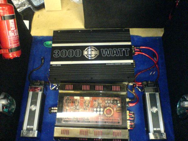

zatím je to tam jen tak na rychlo daný a ještě ani nemám zapojený woofry, to až večer...

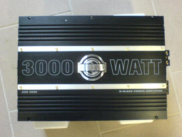

kolik to má RMS? tobě patří ta felicie(nebo máte stejný komponenty)?
o 07.06.2006, 16:12 | hotdog
1000W do 4 ohmů, 1900W do dvou a 3050 do jednoho. JJ felda je moje, jestli myslíš tu dvoubarevnou polepenou...

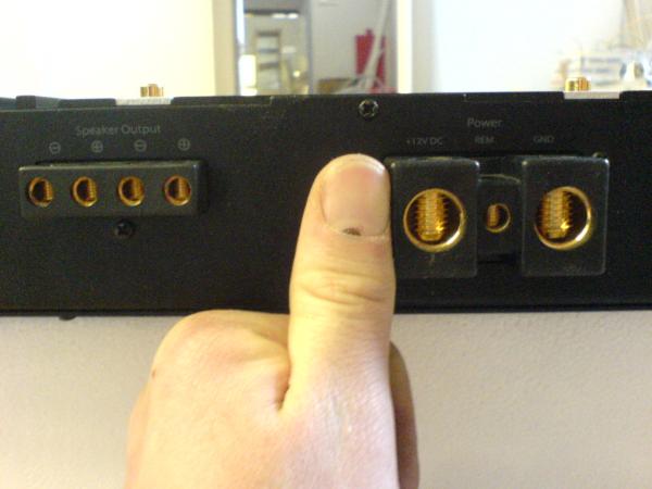

jeníček má pravdu. je tam od rozvodného bloku asi 50 cm 25mmq kabel jinak je tam i druhá baterka a dopředu jdou 2 25mmq. a 50 je připravená v dílně. ted to jen testuju...
jinak terminály jsou tam prímo na 50 kabel

ted jsem tam měl 500W do 2 ohmů na jeden woofer
ted to mám na 1 ohm do dvou woofrů takže asi 3x takovej výkon :-)))

hot: ja mluvil o terminalu, pokud mas slabej napajeci kabel - ..., ale myslim, ze jsme se o tom bavili :-)

tady jsou tech. parametry
Crossover type:stereo 2-way. mono 3-way
4 ohms Cont. Power Output (14.4V) 1000 WATT (RMS)
2 ohms Cont. Power Output (14.4V) 1900 WATT (RMS)
1 ohmCont. Power Output (14.4V) 3050 WATT (RMS)
Efficiency /Typical @ 4 ohms 90%
Min Rate @ 1 Ohm 79%
Bandwidth ± 1 dB 10 Hz - 250 Hz
Signal To Noise Ratio>100 dB
Damping Factor 200
Input Sensitivity 240mV - 4V
Input Impedance 20K Ohms
Low Pass 50 - 250 Hz
Crossover Roll-off Rate 24 dB
Variable Subsonic Filter 20 - 50 Hz @ 24 dB
All specifications are with 13.8 volts DC. Typical output with 14.4 volts DC Is 15% higher.

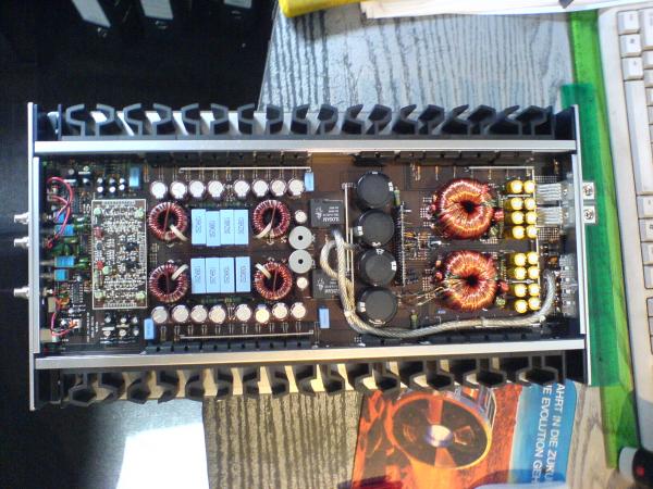

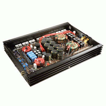

o 09.06.2006, 17:03 | kral007 (eXtrem-audio.cz) (M) | Upraveno: 2006-06-09 17:07:00
teplopes: koukni na parametry jinych vyrobcu a porovnej si je s USB hlavne damping factor :-)
hodnoty vyrobcem na 12V
1*475W / 4ohm
1*750W / 2ohm
THD 0,05%
damping factor 700
input 300mV - 16V
unbalanced 150mV - 9V
input impedance balanced - 20Kohm minimum
input impedance unbalanced- 10Kohm minimum
Frequency response @1W into 4ohm 7Hz - 200Hz -6dB
Power Response @ rated power into 4ohm 7Hz - 200Hz -6dB
LOW pass 35Hz - 195KHz @ 24dB/oct
HI-pass (subsonic) 7Hz - 42KHz @ 24dB/oct
BASS BOOST variabilni 0 az +18dB / 43Hz
velikost: 73mm * 232mm * 390mm

no kralikuv zesik bude kvalitativne uplne nekde jinde nez tohle od US Blasteru
a koupi si ho ten co mu nede o vykon ale o kvalitni zvukovy projev a vyborne ovladani wooferu.

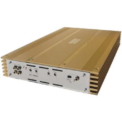

a jakyze tam mas woofery? ja hlvne nechapu proc si nekdo koupi SPL Dynamics EXT-3000d 3000 Watts RMS 1 Ohm Class D Amp za 64000 kdyz muze mit to samy za ani ne tretinu... :-)

tak tady je pohled pod pokličku.

12/06/2006 22:43 hotdog: Tady mase EA1600D :-) vypada to skoro stejne az na par malickosti :-)))

Route: pěkny :-))) já ho nerozebíral, tohle fotka z netu...
