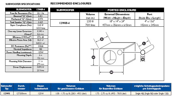

Ahoj, mám JL Audio 12 W0 ve 40 L uzavřené bedně. Bedna nezahraje všechno, tak jak bych si přál a chtěl bych vyzkoušet bass-reflexovou bednu. Přikládam veškerý parametry, co jsem k tomu subu našel. Nechci po vás počítat ozvučnici, jenom bych rád věděl, jestli podle těch parametrů půjde jednoduše vypočítat ozvučnice s bass-reflexovym tunelem a nebo - to bych chtěl spíš ozvučnici, kde je woofer uprostřed a dole vlevo a vpravo má bass-reflex nátrubek, takže bass-reflex ozvučnice se dvěma náturbkama. Která z těchhle dvou variant se vám zdá lepší nebo je lepší nechat ozvučnici jak píšou oni - obyč s jednim nátrubkem? A ještě jeden dotaz: Je pravda, že bass-reflexová ozvučnice zatlačí při stejnym výkonu víc než uzavřená? Jinak řečeno - stačí jí menší výkon než uzavřené? Ono mi až tak nejde o tlak, ale někdy se ten bass v tý uzavřený bedně vyloženě dusí. Prostě myslim, že ta zavřená neni tak "univerzální" jak bych potřeboval. Některej typ basů (většinu z toho co posloucham) to zahraje tak až mi nabíhá mráz po zádech, ale při jiných to zase prdí a duní až to neni hezký (možná může být způsobeno nižším výkonem?).

BR zatlaci vyrazne viac ako uzavreta, ale najcistejsi zvuk ma jednoznacne closed

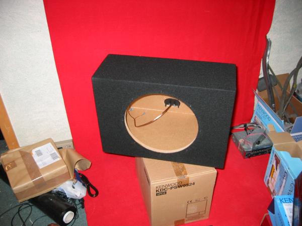

Ricci: díky za názor. Subík jsem koupil osazený v ozvučnici, jaký má JL pro evropskej trh. Nabízely se dvě varianty (30 a 40 L), tak jsem vzal tu s větším objemem. Jak mi říkal harry, prý se vyrábí někde v Maďarsku - u pozlaceného konektoru se strhávaly závity šroubků, takže ten jsme celej vyměnili za Emphaser (systém zásuvky) a ten se osvědčil výborně - naprosto geniální řešení pro ty, kdo vyndavají bednu. Na jednom německym shopu jsem našel tu mojí 40 L bednu samostatně, včetně fotek, tak jí přikládam. Myslim, že je z 19mm MDF, ale teď si tim nejsem úplně jistej. Vnitřek vytlumenej neni. Vzhledem ke konektoru - to je fórovka, ač slušně vypadající, pozlacený se domnívám, že ta bedna nebude extra kvalitní. Tloušťka desek bude rozhodně dostačující (na 150W RMS) a když už jsem vyměnil konektor, tak by asi skutečně stačilo jí jenom vytlumit.
Teď se ptám - neni absolutně problém to vytlumit, když jenom vyndam reprák nebo se ty desky musí rozebrat a pak znova slepit? Jakej materiál na to použít? Určitě bych napřed zkusil vytlumit tuhle bednu a až potom, kdyby pořád nebyla spokojenost vyzkoušet novou ventilovanou.

nic nemusis rozoberat, daj tam 4cm vatelin a uvidis :-)

Odporucam pouzit odporucanie od vyrobcu a neexperimentovat

2 Cormi: mel sem 12w0 taky v uzavrence, ale 35,5L dle vyrobce. MUSIS ji vycpat vatelinem a pak to bude hrat vyborne. Zvuk byl hodne dobrej.

len upresnim ze tieto ozvucnice nie su vyrobkom JL Audio, mozno si ich nechava vyrabat niektory z europskych dovozcov. To len pre doplnenie.
