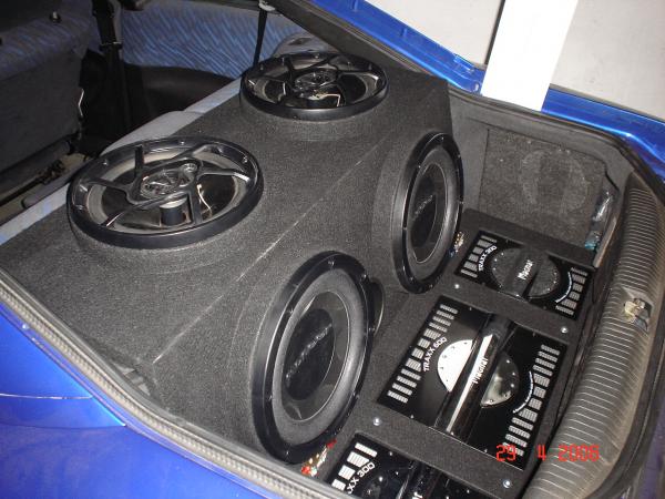

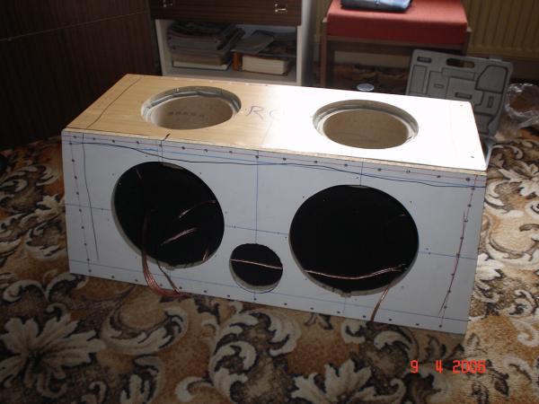

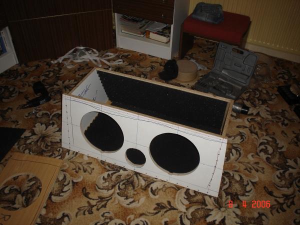

Ahoj nějak mi to nedalo pořád v kufru vozit nějakou bednu tak jsem něco stlouk.Co vy na to?
foto k příspěvku  od bobes

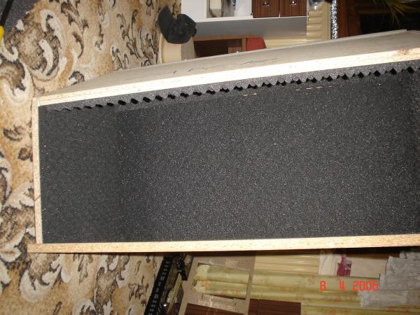

o 05.06.2006, 16:53 | bobes

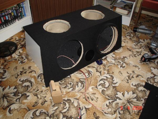

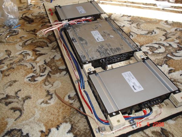

o 05.06.2006, 16:54 | bobes

o 05.06.2006, 17:12 | kral007 (eXtrem-audio.cz) (M)
material na box mohl byt neco jineho...
ty koaxi maji vlastni ozvucnici? pokud jo tak asi bude nedostatecna, pokud nemaji bude to ovlivnovat SW

o 05.06.2006, 21:04 | wattman
na prvni hudbu guut.
Ale ta ozvucnice na ty koaxy je fakt mala-zkus do nich poustet az od 100hz-at to neni tak znat.Zbytek nech tem"pinckum".
Libi se mi,ze mas pripravenej i modrej od baterky!
Ale ten bassreflex-ten se mi moc nelibi,tohle jsou ty nejl.slinky.
Joo a ty jsi asi nejaky vatar ne?Jako ze mas v dilne koberec a stenu!!??:)))))))))))

o 06.06.2006, 10:16 | bobes
Ty koaxy mě slouží jen na středy a výšky,proto jsou uzavřený,o basy se starají jen subače.Nehraje to špatně jen se to neda moc zesilovat když je uplně uzavřeny auto.Mam to tak na szar a aby se mi po kufru nic nevalelo a nelitalo sem a tam.Potěsí mě když mi to někdo pochvalí,jinak nejsu nějak na praci ze dřevem a tak živím se kuchařinou :-))))))) zatim

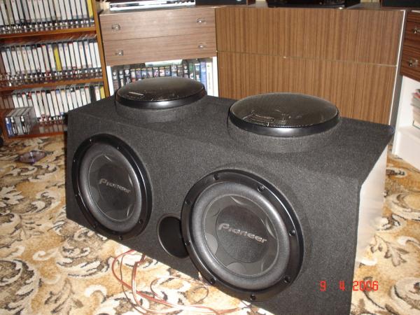

o 06.06.2006, 11:07 | Speed300
Jo nevypadá to špatně, ale asi by oba SW měly být oddělený přepážkou a mít vlastní ozvučninci ne?
Koneckonců, důležitej je výslednej zvuk, což se takhle posoudit nedá :)
o 06.06.2006, 13:54 | bobes
No mě to stačí,kamoš má jeden a ten samej SW v bedně co uvadí Pionncek a hraje to brutalne,jenže je to zas jen kostka.Možná to příští rok předělám,ale zatím mi to stací a kdyby to mělo hrát asi vís tak to v tom autě nezvladnu :-))))).

o 07.06.2006, 08:40 | Vita_Megane
To Speed: s tou bednou nemáš zas tak pravdu, někdo říká že jedině přepážku, někdo zase že společná bedna je na tlak lepší atd. Já jsem třeba měl taky společnou a hrálo to opravdu líp, ale asi záleží na mnoha faktorech
