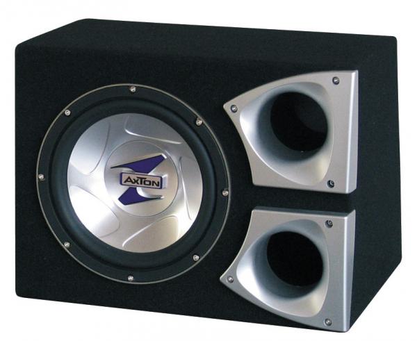

Dobrý 10" woofer s malou ozvučnicí je třeba tento Axton CAB259. Zatížitelnost je 200 W RMS, cena je 2990 Kč i s bednou. Velikost bedny 345 x 458 x 375 mm.
www.corner.cz nebo info@corner.cz
foto k příspěvku  od SilverGhost
