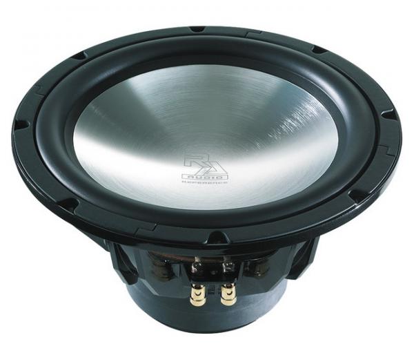

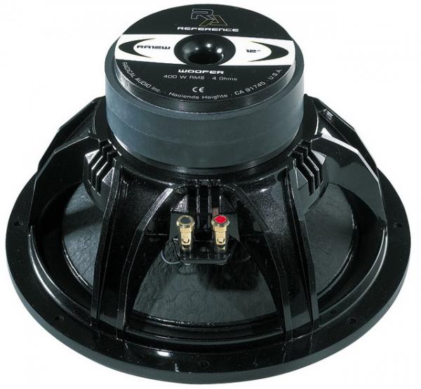

Jelikož jsem minulý týden přišel o možnost koupit SW Radical Audio 12W4 za dobrou cenu, hledal jsem co bych pořídil a asi půjdu do mladšího brášky RA 12W - zaujal mě především , že je Referenční třída.
Akorát mě štve že má o 100W rms míň , než jeho kolega. Takže ze zesilovačem to bude asi dost na hraně... jelikož má 600W rms @ 4 ohmy. :-(
Určitě budu stavět uzavřený box, který má krásných 35 l.
Chci se zeptat, jestli ten zes. nebude moc výkonnej pro SW.
nějaké parametry SW:
Technical Data RA12W
Frequency Response* 25 - 150 Hz
Continuous Input Power* 400 Watt RMS
Peak Input Power* 600 Watt
Nominal Impedance 4 Ohm
Voice Coil Diameter 2"/51 mm
Mounting Diameter 278 mm
Mounting Depth 178 mm
*enclosure dependent
Thiele Small Parameters RA12W
Free-Air Resonance (Fs) 28.3 Hz
DC Resistance (Re) 4.3 Ohms
Electrical Damping (Qes) 0.49
Mechanical Damping (Qms) 4.2
Total Damping (Qts) 0.441
Equiv. Vol. of Compliance (Vas) 70.3 l
Effective Cone Surface (Sd) 523 cm²
Elect. Lim. Cone Excursion (Xmax) 8.8 mm
Volume Displacement of Cone (Vd) 1137 cm³
Efficiency (Ref) 87.4 dB/W/1m

tych 35L je presne to co ten reprak potrebuje Qtc=0,76 uz si ho len vypocut.
o 05.06.2006, 09:45 | SilverGhost
Rozhodně to nebude moc, stáhneš zesilovač a bude to ok.
