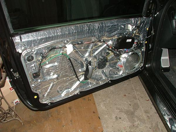

Tak jsem konečně vytlumil dveře u svého Stila. Více fotek u mě na webu:
www.caracass.com
foto k příspěvku  od CARACASS

caracass. jakou jsi měl spotřebu MATU konkrétně na tyhle dveře? a máš ho i na vnitřnim plechu?

ako ma Stilo riesene to uchytenie vnutorneho plechu? su to nity ci skrutky? ak nity ako si to daval prec?
o 14.09.2005, 18:30 | CARACASS
TO NONAME: spotřeba byla necelý 2m2 na jedny dveře.... je to oblepený celý, jak přímo dveře zevnitř tak i ten plech co se šroubuje na dveře z obou stran.
o 14.09.2005, 18:32 | CARACASS
to noname2 : stilo má ten plech přišroubovanej , žádný nýtování, akorát se musí vyndat ven celý sklo, atd... je to trichu složitější na rozebrání.. první dveře byl oříšek,ale pak už to šlo samo. Pokud máš to stejný a chceš poradit přesně, tak se ozvi na ICQ.
