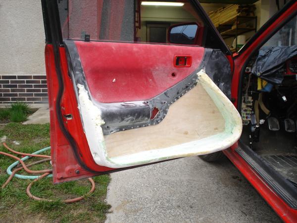

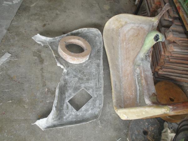

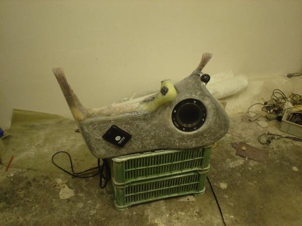

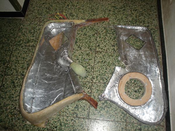

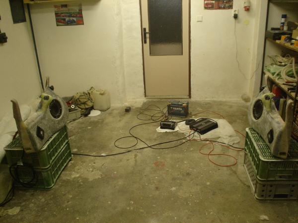

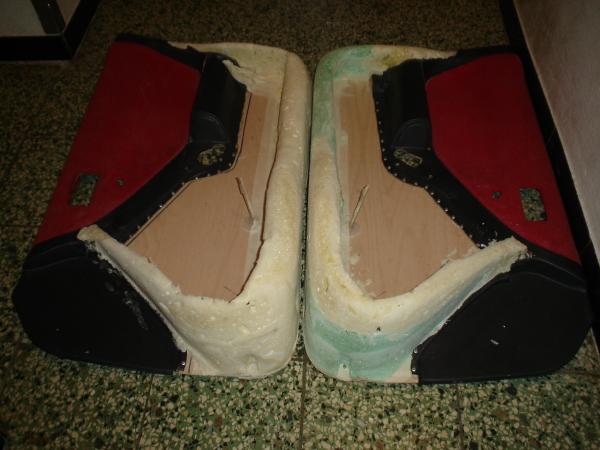

Tak jsem postavil konečně své první boardy,ještě nejsou ale dokončeny,váží 10 kilo a MS6tky žíví zes DLS CA 23,osazeny MS6tkami,a odzkoušeno:-)
o 01.06.2006, 13:22 | Jeffry.j

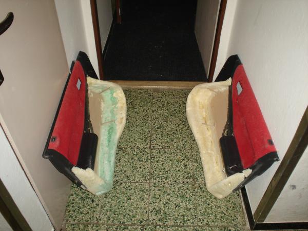

Tak takle to všechno začalo

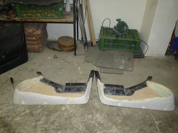

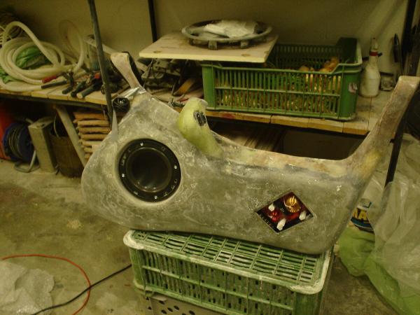

Teda prijde mi to desne gigantický... Hele co dat tu vyhybku pod plexi??:o)

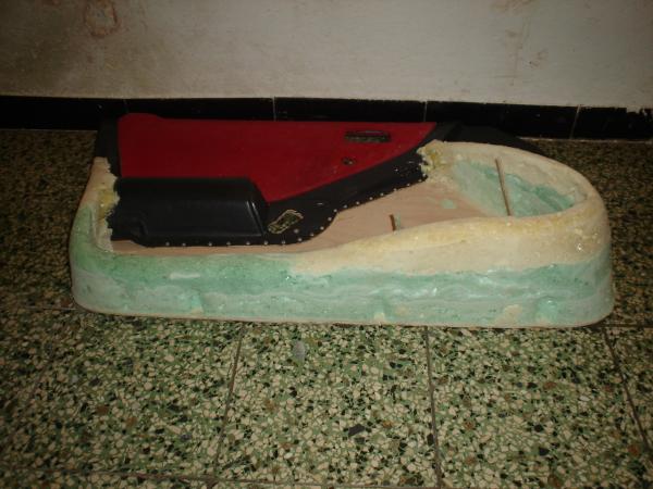

GiGantický???Nééé,váží jen 10 kilo:-)

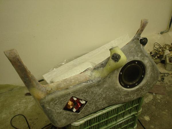

pod plexi ne,budou takle jak jsou,akorát to fakt kolem nich fouká,ale to vyřeším až to budu potahovat látkou

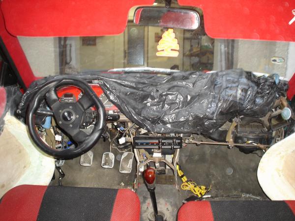

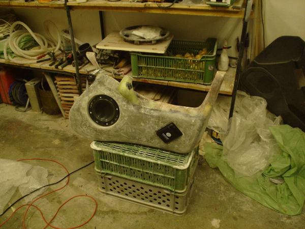

ty krávo... jestli tam timhle stylem dotvoříš i palubku, netuším kam budeš dávat nohy :-D ale masírka to je... :-) jakej bude finiš?
o 01.06.2006, 14:25 | Jeffry.j
No právě,to místo na nohy:-(( nohy se tam vejdou a řídit se taky bude dát,ale horší bude když někam pojedu delší dobu.Palubka půjde též do látky jako boardy,jen musím udělat trošku tej elektriky,alarm atd... pak budu tahat kabeláž k zesům.Zatím to bude tak,že předek-MS6 na zes DLS CA 23
a zadek to samé,woofer a zes na něj zatím nemám.jen nevím kam ty kompa,který budou vzadu umístít,jestli aby hráli do interiéru nebo z kufru ven..
Ani se neptejte kolik to spotřebovalo pryskyřice:-)

K doorboardom, hmm celkom pekné, ale prečo sú tak veľké, si počítal presný objem ozvučnice?
o 01.06.2006, 15:40 | Jeffry.j
Velký?No uznávám,že jsou velké,ale chtěl jsem toho plně využít.Objem jsem počítal,před uzavřením vrchní části to mělo něco kolem 12 litrů.Jak říkám,ale fouká to kolem vyhýbek,je tam fuk,ale to se ještě vyřeší.

Ty tweetry jsou takle jen dočasně,pak půjdou do trojuhelníku od zp. zrcátka
a ty madla s tlačítkama se nějak nevyvedly:-((
