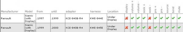

o 05.06.2006, 11:29 | kral007 (eXtrem-audio.cz) (M)
nene, je potreba interface (dle typu 2490-2990,-Kc) + propojovaci kabely (dle typu 349-cca 790,-Kc)
scenic s displejem 97-99:
interface KCE 840B-R4 - cena: 2490,-Kc
kabelaz KWE 844E - cena: 449,-Kc
scenic bez displeje 96-00
interface KCE 840B - R4 - cena: 2490,-Kc
kabelaz KWE 843E - cena: 349,-Kc
a tohle vse pojede:
