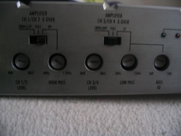

Potřeboval bych poradit jak upravit signál ze zesíku pro kicky...dva kanály chci na normal kompa a dva na kicky...zesík je Hifonics Zeus Z440...
foto k příspěvku  od Borin
o 31.05.2006, 20:19 | Borin | Upraveno: 2006-05-31 20:22:28
Zesík bude jen na přední kompa a přední kicky...
o 31.05.2006, 22:23 | Ricci
bohuzial nenastavis,lebo tam nemas sucasne na 2 kanaloch LP aj HP priepust...
o 31.05.2006, 23:38 | Borin
A co třeba na radiu nastavit HPF na 80hz a pak na zesiku LPF na 250hz takže tam bude jen od 80do 250hz a druhý dva kanály na kompa ???
o 01.06.2006, 08:54 | Ricci
To by bolo riesenie,pokial nepotrebujes mat zvuk vzadu...

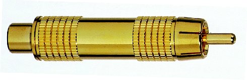

o 03.06.2006, 11:20 | rossi.x
Možná by to šlo i takhle. Oehlbach dělá cinch fitr, kterej by se dal na zadní vstupy zesiku, ten by signal oříznul pod 70 Hz a na zesiku bys nastavil low pass na 250Hz. Myslíte že by to vytvořilo pásmovou propusť ?
6372 - High pass filtr 70 Hz
Vysokofrekvenční filtr, ořezává frekvence nižší jak 70 Hz - nezbytný při použití univerzálního zesilovače bez vstupů pro subwoofer, strmost 6 dB, max. vstupní napětí 5 V, balení po 2 kusech, doživotní záruka.
