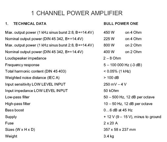

Mám zesík magnat Bullpower one [ Link ]
a k tomu Mac audio premium reflex 230
[ Link ] , [ Link ]
a chtěl bych z toho vytáhnout maximum,jak to správně zapojit a naladit ty bas boot atd na zesíku?Dík za info
o 30.05.2006, 19:18 | Buča
Do dvou ohmu a na bass boost se vůbec nedívej, jak kdyby tam nebyl, max trošičku.

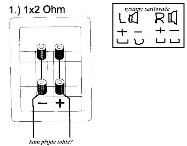

no já to do 2 ohmu zkoušel zapojit,ale připadalo mi to beze změny. Jak přesně to zapojit na ten zesilovač?
foto k příspěvku  od I.C.E.M.A.N
o 31.05.2006, 11:52 | Area51
Musis ty dve civky spojit paraelne.. To zaprve a za druhe do jednoho woofru by nemel jit signal z leve i prave strany... pokud se pletu tak mi prosim opravte:o)))

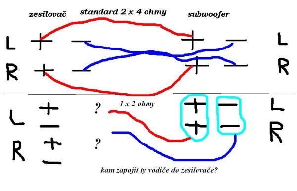

no jasný spojim na woofru plusy a minusy,tak jde jeden drát z plusu a jeden z minusu a do zesíku je mám dat kam?
o 31.05.2006, 12:48 | Buča
Kolik vstupu, kanalu máš na zes. jeden nebo dva
o 31.05.2006, 12:51 | Buča
jestli dva, ( by tam měli být ) tak plus - na jeden a plus - na druhej a zes si to přebere sám

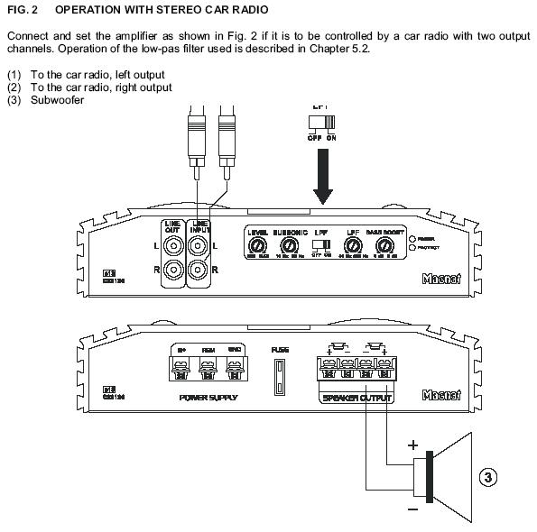

mám na zesíku R + - | L + - tak jak na obrázku a nevím kam to dát
o 31.05.2006, 16:18 | Buča
Na R plus - zapojíš pravej woofer plus - a levej stejně jak pravej

o 31.05.2006, 16:38 | I.C.E.M.A.N | Upraveno: 2006-05-31 16:57:01
moment..

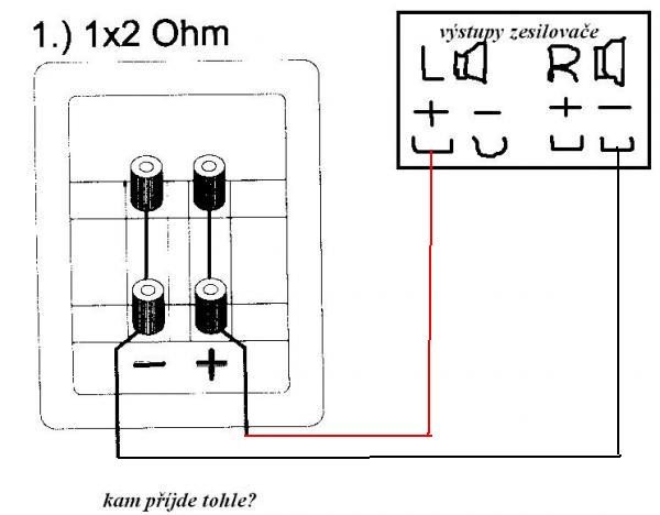

o 31.05.2006, 16:49 | I.C.E.M.A.N
myslíš to jako že z kanálu R + - mi půjde na sub + a kanál L+ - půjde na sub - ?
o 31.05.2006, 17:41 | Buča
Hele máš monoblok takze kdyz na nej zapojis dva woofery tak v tom momente jede na dva Ohm, takze je zapojis tak jak bys normalne zapojoval kompa nebo koax na zes. Takze z minus lev. wof. pujde drat na minus lev. zesu, z plus lev. wof. pujde drat na plus lev. zesu. Z plus prav. wof. pujde drat na plus prv. zes a z minus prv. wof. pujde drat na minus prv. zes. Zapojeni jen za predpokladu ze tahnes od kazdyho wof. samostatnej kabel.
Pri vedení jednoho kabelu plus na levej plus zes. a minus na pravej minus zes., jestli se nepletu.

o 01.06.2006, 17:23 | mishan
jako Buča: jinak to zapojit nejde
o 01.06.2006, 20:53 | Celica2.0GTI
No jelikož je to monoblok tak by ty dva výstupy mněli být jeden a je tam víc svorek kvůli jednoduššímu zapojení víc reproduktorů takže jak jsi to mněl zapojený každý na jedno tak to byla vlastně paralelka. Možná je to kravina ale nevím proč by monoblok mněl jinak dva vstupy a výstupy. Já magnaty neznám ale je to jediný logický co mně napadlo
