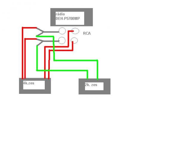

právě už mám doma 2 a 4 kanalový sig.kabely a mám škodu Rapid a ta nemá kufr,takže budu robočovat u rádia.Zapojil bych to tak,jak jsem to nakreslil na obrázku.je to tak správně?Omlouvám se za kvalitu zpracování,ale na vysvětlení to snad bude stačit.

o 28.05.2006, 21:23 | Ricci
Ten 4 kanal nema vystupne RCA?
o 28.05.2006, 21:37 | Paul
4k nemá výstup RCA,ale 2k. výstup má
o 30.05.2006, 11:25 | hotdog
no tak dej předek rovnou do 4kanálu a zadek do 2kanálu a z nej do 4kanálu a nepotřebuješ žádny Y....
