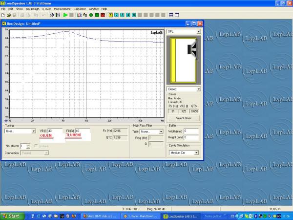

o 29.05.2006, 11:16 | Boďa
A nikdo neporadí. Co?
Udělej uzavřenou 40l a vytlum 40% objemu.
Simulace jak by to asi v autě mohlo hrát.

o 29.05.2006, 11:17 | Boďa

o 29.05.2006, 11:26 | Puet
Boďa: co je to za program? popř. link kde se dá stáhnout? dík
o 29.05.2006, 12:14 | Boďa
LspLAB

o 29.05.2006, 18:34 | Boďa
Na BR má dost vysoky Qts. Udělej zavřenou 40l a přesně jak si napsal, nalep to tlumení na stěny. Ale né obyč molitan!!! Buď pěnu ( vypadá skoro jak šedej molitan, ale má jiný vlastnosti) nebo vatelín. O.K.
A uvidíš jak to bude pěkně hrát.
