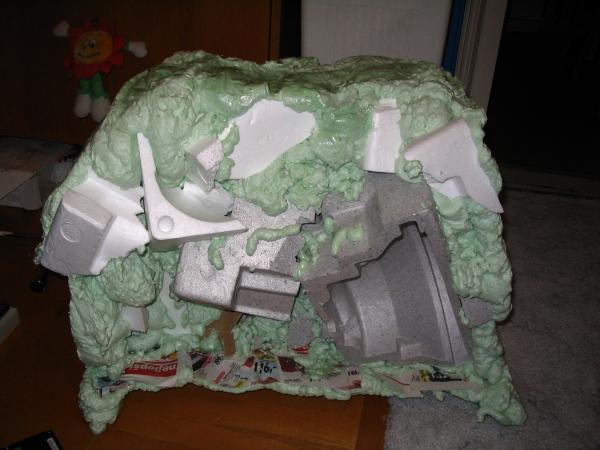

Tas: tak neco takoveho jsem uz predtim zkousel s odlitkem z PU peny kterou jsem na misto bocnice v kufru na igelit nastrikal. zaschla PU pena ma vlastnosti podobne jako polystyren.. melo to nekolik zasadnich problemu - vubec neni jednoduche TO pak do vany dostatecne ponorit - jednak vytlak to ma kolem 30kg (potrebuji 30litru) pricemz uz pri castecnem ponoreni se vse prohyba, praska a borti nejde totiz o plny tvar ale jen jakousi skorepinu, ta takovy tlak nevydrzi i kdyz jsem ji vyplnil kusy polystyrenu ze starych beden a daslsim bordelem.. hladina pritom stoupne sotva o par cm pricemz vlny pri tom zapasu vznikle jsou nekolika centimetrove takze veskera presnost jde k sipku. na experiment akorat padly 2 tuby PU peny :-) a presnost kterou jsem tim dosahl tak cca 30% odhaduji.

jen tak na okraj ilustracni foto pokusu s PU penou :-)
foto k příspěvku  od Pavel.

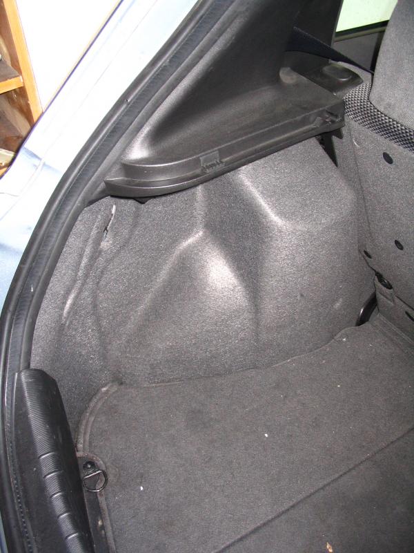

o 26.05.2006, 00:42 | Pavel.

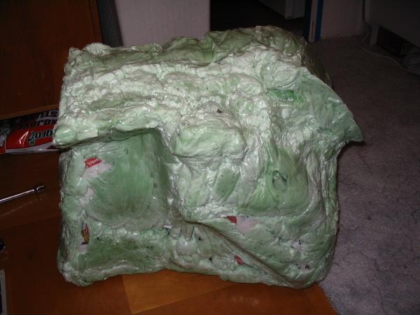

o 26.05.2006, 00:43 | Pavel.

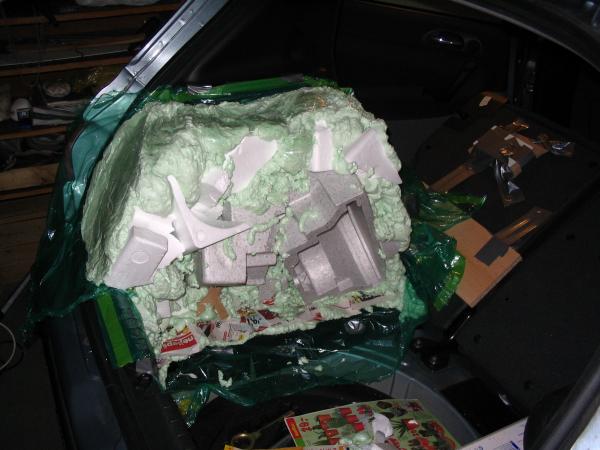

o 26.05.2006, 00:45 | Pavel.
