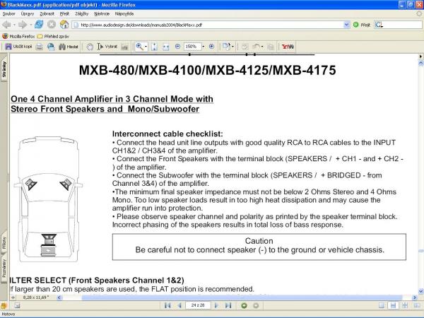

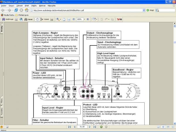

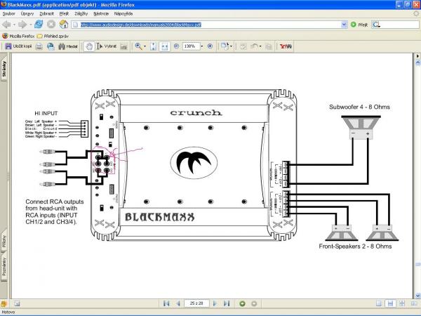

muže mi někdo poradit co je to za zapojeni tydle 4 konektory? na zesiku se piše ty dva krajni že je to output a to vedle je klasicky kanal 1a 2 tak mě zajima proč to propojujou?? chape někdo ? je to crunch blackmaxx mxb 480

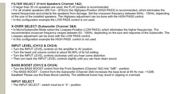

origo navod

tzn.,ze s tim parem je ten out propojenej a muze lezt do dalsiho zesiku!

vypadato že se ten signal do subu zapoji do toho outputu a bude to hrat mono.. snad..:)

OUTPUT je výstup na další zesilovač.

CARAS to vym ale dneska sem to skoušel a facha to i když připojim signaly jen na ten output tak nevym co si mam myslet ale hraje to lip..

To je logicky,ze to hraje-kdyz je to propojeny!!
