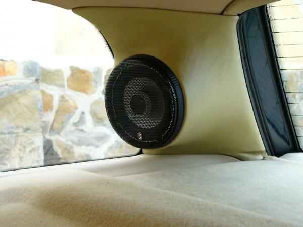

o 23.05.2006, 08:41 | VlastaCB
foto k příspěvku  od VlastaCB

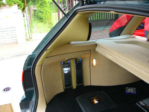

o 23.05.2006, 08:44 | VlastaCB
o 23.05.2006, 08:45 | Ricci
Pekneeee, super napad

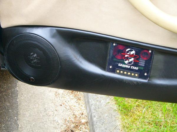

o 23.05.2006, 09:00 | VlastaCB
o 23.05.2006, 09:07 | shaft.cz
OT: na kolik u tebe wyjdou takowyhle boardy do dweri vc potahu? 23/05/2006 9:00 ??? dik

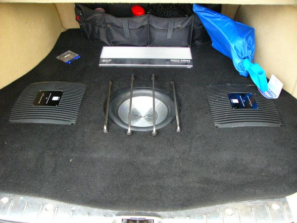

o 23.05.2006, 09:07 | VlastaCB

o 23.05.2006, 09:47 | Peta_R19
VlastaCB: Jak si to prosimtě řešil s kapíkama? Ty určitě nejsou 30cm od zesíků. Mě to teda nějak nevadí, ale když sem stavěl já tak mi všichni řikali že jestli mám vzdálenost víc jak 30, že to tam ani nemusim dávat. Jinak moc se mi to líbí! Super prácička!
o 23.05.2006, 10:31 | Cali8v
pěkná práce
o 23.05.2006, 10:57 | wattman
to Peta R19-kdyz toto je sporne!!Vzhledem k sestave Vlasty ma urco gut baterku a radne predimenzovane kabely s preciznim napojenim-takze zadne extra znatelne prechodove odpory a ztraty-jako u 75%lidi,co se pokouseji neco zapojovat!!!
A zdali od tech kapiku vedou radne kably-tak ta vzalenost neni vubec drastycka!
A pokud vim,tak se uvadi do 50cm!!
Jinak mam moc rad titerne detaily-takze az na tu skviru nad bordem(ktera je ovsem mozna zpusobena uhlem foceni) moooc pekny!!!
o 23.05.2006, 15:39 | VlastaCB
Kapiky jsou spojeny s Rozvodovym blokem 35mm kabelem ,privod 50mm
o 23.05.2006, 15:40 | VlastaCB
shaft: Boardy jsou upraveny originaly s kombinaci MDF vyjde to tak s praci a potahem na 1500,- jeden
o 23.05.2006, 15:41 | VlastaCB
Drahy materialy ale da se to nejak vymyslet
o 23.05.2006, 15:42 | VlastaCB
Ukazu dalsi montaz za hodku
Jinak ICQ
o 23.05.2006, 17:46 | VlastaCB
wattman neni tam skvira je to blbej odraz ,bylo to foceny narychlo

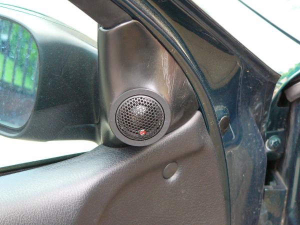

o 27.05.2006, 08:20 | VlastaCB
o 27.05.2006, 13:32 | doronel
Ještě béžový koberec do kufru :-)
o 27.05.2006, 22:59 | VlastaCB
hary chtel to cerny ,byla tam puvodne kozenka biege
