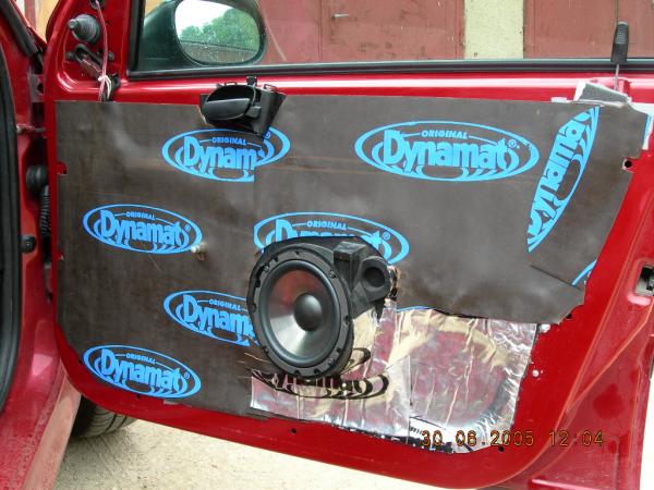

o 22.05.2006, 10:08 | kubo
je tam 165ka, ale budes musiet vyrezat vnutornu stranu origo uchytenia kvoli magnetu...

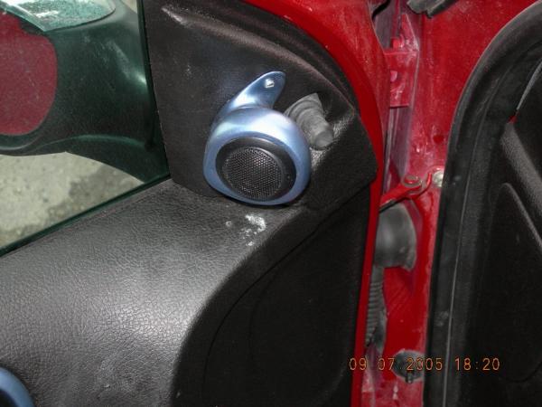

o 22.05.2006, 12:57 | kubo
toto foto uz nie je aktualne, teraz tam mam carpower predator 6/4 a tie maju montaznu hlbku 83mm. Vliezli mi tam, len som musel kladivom pomoct jednemu plechu, ktory z boku zavadzal...
vysky su v laminatovych domcekoch a kable su tahane nove. Myslim, ze je tam aj origo nejaky kablik, hruby ako snurka do topanok.
