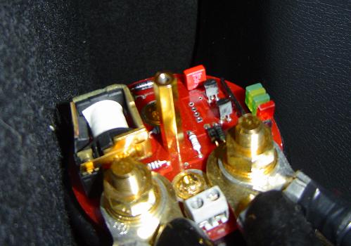

Zapojil jsem kapik, jenze nevím jestli funguje. Nemá display jen nejaky 4 ledky a ty se po zapojeni nerozsvitily. Na kapiku jsou jeste dve svorky pro slaby kabel, nemuze to byt nějaký remote? A když jo jak se to zapojuje? Kapik je Mundorf 1.F
o 21.05.2006, 22:42 | clown
muze tam byt remote .. , nektere capy to maji .. ale naslepo bych to nezapojoval ..
o 21.05.2006, 23:03 | wattman
jestlize tam jsou ledky-tak tam bude i nejaka elektronika-but tedy nefunguje,ale s vetsi pravdepodobnosti to bude napajeni pro ni-ma na starosti vybiti...!Ale vetsinou byva jen plus-dej sem treba nejakej link.nebo detailni foto.
Jinak jestli funguje zjistis uplne jednoduse-pripoj ho na stavu-pokud vylitla poradna jiskra-tak se nabil-ale tohle nedelej-radsi to pripojuj pres rezistor,nebo zarovku!!!!!!!!!!Pak ho zase odpoj a hned na jeho kontakty praskni zarovku,zda ma kapacitu a neni podelanej,tak bude nejakou tu chvili svitit!

to by ta elektronika musela byt schopna ukorygovat obrovsky proudovy naraz!!Dokaze ho pomali vybit.Teda alespon u vsech kapiku,co jsem mel v ruce!to nemusi byt zarovka-zkratka"odpor"pro pozvolne nabiti.

Tak tady je foto....
Dnes jsem zkousel jestli po odpojeni kabelu se kapik pomalu vybiji, ale je okamzite prazdny!! Kdyz odpojim ten druhy kap, tak ten se pozvolna vybiji, ale kdyz zustane zapojen i s tim Mundorfem tak se vybije taky hned. Nechapu to...

jestli ta elektronika jde sundat-zkus to bez ni.
Neni nejakej pobouchanej se znamkama poskozeni,nebo"nafouknuti"?
o 22.05.2006, 21:03 | GooGoo
No neni nijak viditelne poskozenej. Nevim jestli ta elektronika jde sundat. Kouknu na to, ale asi nepujde. K cemu je to rele?? Kdyz jsem ho sepnul, tak se na zlomek vterinky vsechno vyplo a po opakovanem sepnuti uz zadna reakce.

typnu si, ze remote je ta medena distancka a ta svorka je na LCD :o))
o 22.05.2006, 21:48 | GooGoo
NA tu svorku kdyz prilozim voltmetr, ukaze 0V
A distancka je co?
o 22.05.2006, 22:08 | wattman
ten sestihran uprostred-+rem
o 22.05.2006, 22:23 | GooGoo
Ten sestihran je tam jen pro uchyceni krytky.
o 22.05.2006, 22:42 | clown
GooGoo OK :o)
o 22.05.2006, 23:21 | doronel
Ta svorka je pro externí voltmetr SC4 nebo SC5.
Při přehození pólů svítí červná dioda.
Víc si toho bohužel už nepamatuju - je to dávno, co jsem ho měl :-(
