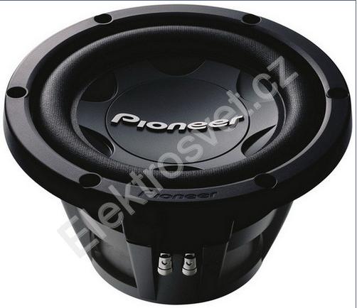

vypocita mi pls nekdo basreflex. ozvucnici na pioneer TS-W256C...

Nedavno jsem ho daval do 40litru s natrubkem 70*170mm a dobry!
o 20.05.2006, 15:03 | DJ.Tommik
wattman... neni to moc na tu 10" ?? doporucena je kolem 25l sem se ted docetl...
o 20.05.2006, 21:04 | wattman
ono tech doporucenejch je vice-jak uzavrenejch,tak br-od 23litru do 55litru!!
Zalezi co poslouchas,jak to poslouchas a co od toho cekas.: )))
Tady mas ty rozmery-zda se rozhodnes pro tuto variantu!!
Kdyz ho vybudis kloudnym zes.tak to bude gut!
o 20.05.2006, 21:05 | wattman | Upraveno: 2006-05-20 21:10:59
nechce to tam vlizt-predek=S-450mm
V-350mm
bok =H zakladna-400mm
H vrchni -270mm
o 21.05.2006, 10:52 | DJ.Tommik
diky..:) ja uz ji postavil..:o) od oka.. a lisime se rozmerama na stranach max o 2 cm :oDDD akorat mam jiny skoseni..a vypocet mi vychazi na 34L... tak uvidime...
o 21.05.2006, 12:51 | wattman
ale to taky budes muset dat jiny natrubek!!!!!!!!!34 po odecteni repro nebo s nim????
