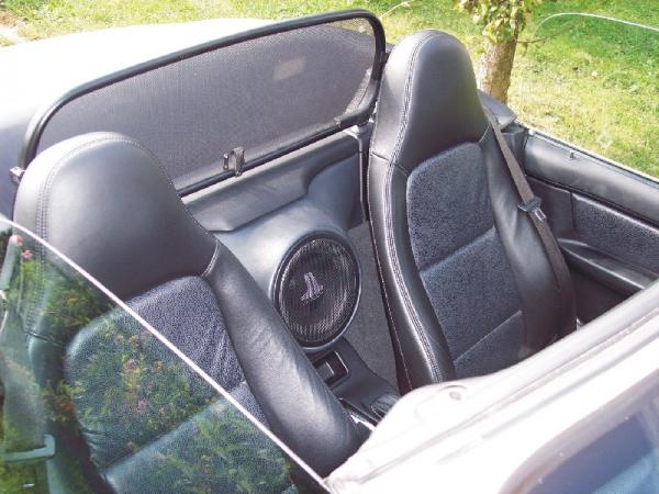

Tak jsem ještě jednou prostor mezi sedačkami přeměřil a mám k dispozici 13 litrů.
mám 2 Dotazy:
1.Kdo by udělal laminátový box na SW na míru?
2.Jaký SW aby ho nepřeřvali kickbasy (2x4, 100W) -potřebuji hluboké basy!!

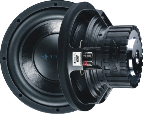

Líbí se mi tento-HELIX W 10 COMPETITION
Díky za názory
foto k příspěvku  od texmur0
o 20.05.2006, 09:43 | texmur0
pro jistotu ještě foto z předchozího příspěvku...

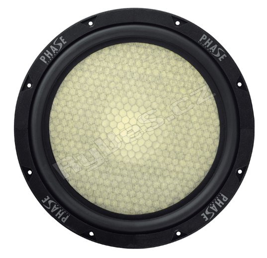

Phase Evolution: Aliante 10Si
výkon RMS: 350 W
citlivost: 85,7 dB
doporuč. objem uzavřené ozvučnice: 12 - 16 l

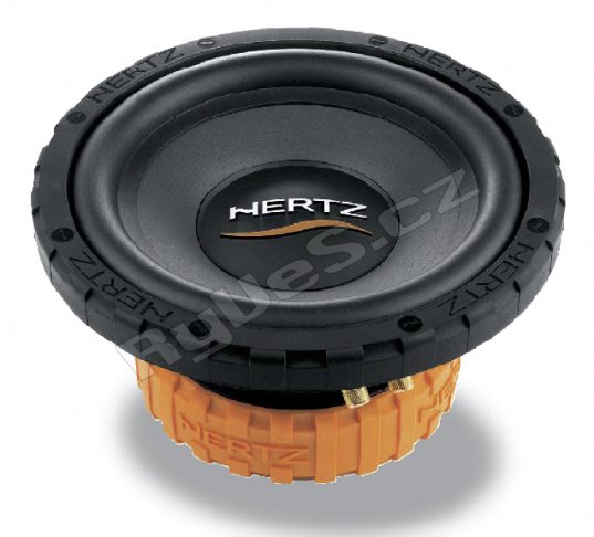

Hertz Typ: HX 250
výkon RMS: 450 W ¨
doporuč. objem uzavřené ozvučnice: 10 nebo 16 l

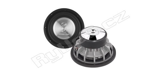

Ground Zero Radioactive GZRW 10S-AL
výkon RMS: 400 W
citlivost: 89,5 dB
doporuč. objem uzavřené ozvučnice: 12 l

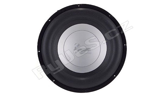

našel jsem třeba Ground Zero Hydrogen GZHW 25X
výkon RMS: 600 W
citlivost: 84,5 dB
doporuč. objem uzavřené ozvučnice: 9 - 12 l
Jaký je váš názor?

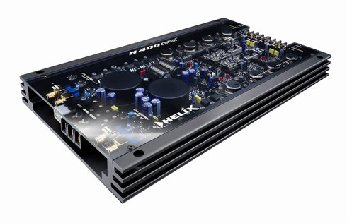

P.S.bude to krmit HELIX 292W RMS do 4 Ohm

Bude to živit vymůstkuvaný 1 kanál z Helix h 400 Esprit. V posledním Carhifi je vítězem testu a naměřili mu 2x 292W.
