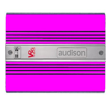

jakou barvu ma VRx?
o 19.05.2006, 19:29 | H.E.R.O.
růžovou :-P
o 19.05.2006, 19:33 | Beda | Upraveno: 2006-05-19 20:16:29
MODROU

o 19.05.2006, 19:39 | H.E.R.O.
foto k příspěvku  od H.E.R.O.
o 19.05.2006, 19:52 | Beda | Upraveno: 2006-05-20 00:52:50
vredu Morel Dotech Ovation 6 140RMS vzadu nejake sr... 100RMS ale ty byt na zesaku nemusi a sw 300 - 500RMS
o 19.05.2006, 20:46 | clown
H.E.R.O.
no to je hnus :o))))
