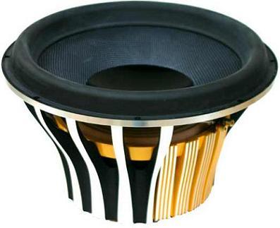

Potreboval bych poradit jak velky prumer kabelu mam dat od baterky k zesilovaci kterej ma 1000W max a od zesilovace k subwooferu kterej ma 3000W.Dekuju za rada!!

od zesu k SW 6-8qm
k zesu...50qm sna dpostaci...
o 18.05.2006, 22:21 | BMW_318iS
hodne zalezi na vzdalenosti baterky od zesiku a nevim kvuli cemu davat takovej kabel od zesiku k SW kdyz ma zesik 1 kW max tzn RMS tak 500 tak ze SW nedostanes 3kW ani kdyby ses vic co. 2x4qmm staci bohate, az budes mit silnejsi zesik tak ti bude stacit 2x6qmm
o 18.05.2006, 23:42 | Ricci
Honza, naco by daval 50ku na 1000W max???????????
A na woofer bohato staci 2x4 mm2
o 19.05.2006, 00:13 | prohifi.cz
trosku bych se bal, aby to nebylo 300W rms / 1000W max
ale myslim, ze 30qmm postaci
o 19.05.2006, 10:37 | BMW_318iS
Riici: ja bych pokud by to nebylo na emmu, dal 50ku uz standartne na vsechno, at to ma uz pripravene na budouci TUS :-))))))
o 19.05.2006, 14:10 | Hara
35-gmm a 80A pojistka na 1000W stačí pokud délka do 5m ale jinak raději jako BMW_318iS
