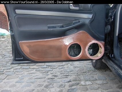

o 18.05.2006, 20:17 | PIN.kes
Musis sundat cely tapecy, jinak se k repro nedostanes.
16tky tam nedas, musis bud koupit dverni kapsy nebo si udelat laminatovou upravu tapecu...
Ja mam zatim 160mm repro v zadnim platu, musel jsem si ale udelat redukce z MDFky...
Predek chci udelat ale kupovat kapsy za 5-6tis. se mi moc nechce....
foto k příspěvku  od PIN.kes

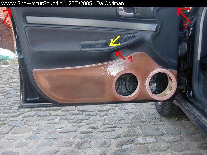

o 18.05.2006, 20:31 | PIN.kes
- Povolis sroubek uznaceny zlutou sipkou
- Pak sundas cely ten ovalny plast jak smeruje sipka 1 ve kterem jsi povolil ten prvni sroubek, smerem dolu ten plast vyjmes..
- Pod tim plastem co jsi sundal jsou 2x vruty, ty vysroubujes..
- Potom jsou sroubky, sipka 2 a 3 ,ty jen vysroubujes
a pomalym tahem smerem nahoru sundas cely tapec...
Je to jednoduche...
