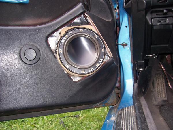

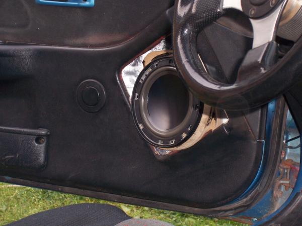

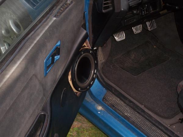

Tak jsem konečně vyměnil přední kompa hertz dsk 165 za něco trochu lepšího poznáte co to je?:-)a taky jsem nasměroval repro výc nahoru a do strany aby nehrálo do země ale na mě a spolujezdce . Dalo mi to hrozný práce nejdřív obdelník MDF 2,5x40x18cm rozříznout úhlopříčně aby vznikl klím a z něj pak vzříznout 4 kroužky (2 na každou stranu)proště hrůza ale snad to za to stálo.

upozornuji že ještě jsem neměl čas dodělat okolo čalounění ale už se na tom pomalu pracuje ale není hold moc času na všechno.

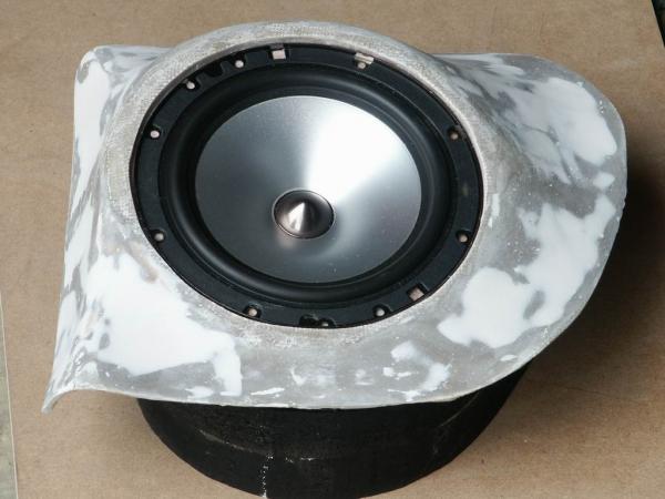

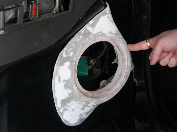

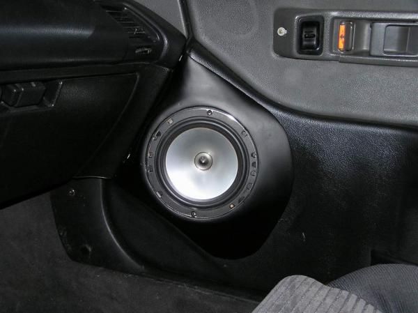

takto sme to riesili kedysi my. Len pre inspiraciu
