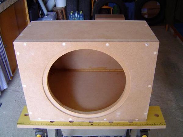

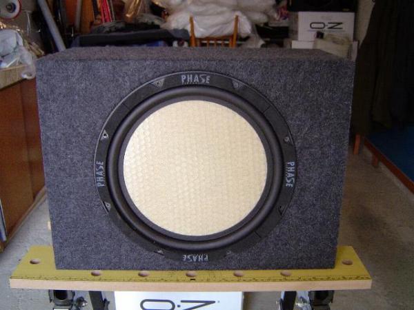

Tak jsem dnes dodělal bedýnku na Alianteho. Díky za hrubou stavbu Zdenálovi ze sekinu.
foto k příspěvku  od BULOH
o 13.05.2006, 20:28 | BULOH
o 13.05.2006, 20:29 | BULOH
o 13.05.2006, 20:30 | BULOH

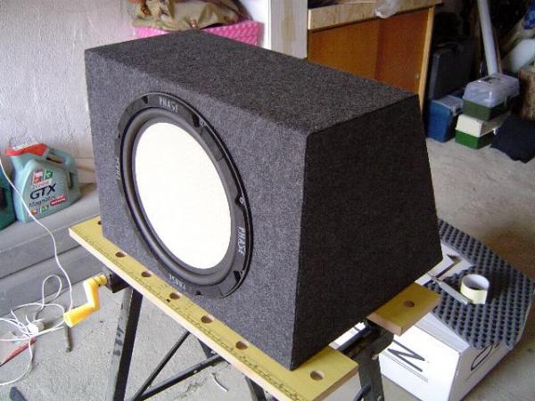

Tak a je hotovo.
o 13.05.2006, 21:12 | wwollff
Moc pěkné, gratulace..
o 13.05.2006, 21:19 | rossi.x
včeličky odvedli moc hezkou práci.
o 13.05.2006, 21:58 | Padre | Upraveno: 2006-05-13 21:59:12
zdá se mi tam docela málo těch vrutů, jinak pěkné
o 13.05.2006, 22:27 | clown
jee . tu sem u nej tusim videl :o)))
o 13.05.2006, 22:38 | No Respect
vypadá to super a fakt pečlivě ;)
o 14.05.2006, 00:28 | sprath
Pěkný, zrovna se taky chystám na tvorbu hrací skříňky. Fakt pěkná práce.

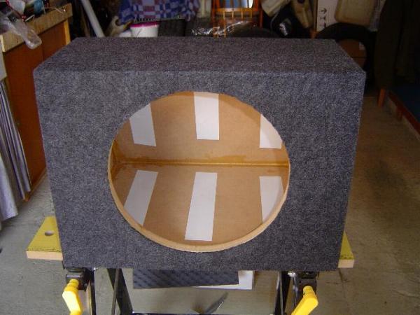

o 14.05.2006, 00:43 | prohifi.cz

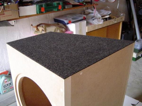

2 BULOH: jak je to potazeny? to jsi nejdriv potahnul cele boky a pak jsi to omotal dokola?

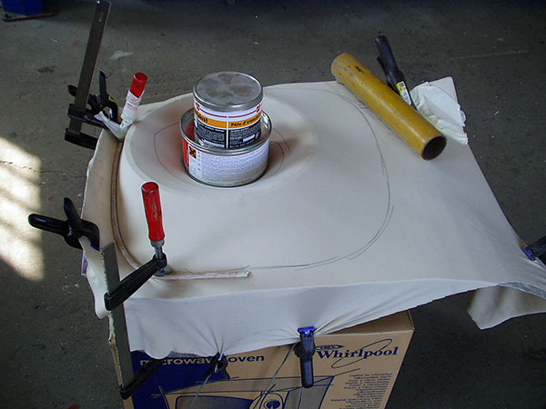

... taky "bedýnka" pro Aliante. Těžce in progress (v současné době v epesní laminátově-kitově-zelené)...

Shr3k: takhle to vypadá na tý fotce jako nočník, nechceš nám jeden udělat pro syna? :-)))))))))))
o 14.05.2006, 11:42 | wattman | Upraveno: 2006-05-14 18:54:54
Mam stejnou otazku jako RyVeS-Milan(P)!!
Uz jsem to tady videl vickrat,ale tenhle system se mi moc nelibi(ale je jednoduzsi:))!
To je tak dat to do kufru a nedotykat se,ale parkrat to vyndas-parkrat neco prejede tu hranu a za chvili to tam mas"opelichany"a je to poznat!!
Ale neber to jako kritiku-jen zkusenost!!
o 14.05.2006, 18:59 | CarAudio
Je vidět, že lidi ze Sekinu tomu rozuměj a to hodnotím.
o 14.05.2006, 20:14 | sprath
dotaz. jak se jmenuje přesně ta výplň co jsi použil do vnitř a kde se dá pořídit. Dík
o 14.05.2006, 20:23 | wattman
ooje-za chvili se tu objevi tappaja a zdrbe nas za tento vytlum!!! :)))Sranda jo!!!!
Ma ji treba autodax.je to AF 94.
o 14.05.2006, 20:29 | BULOH
No už jsem pár bedýnek taky vyrobil...
Dříve jsem potahoval klasicky přehnout přes roh a po 3 cm zařiznout a na boky vlepil čtverec.
V poslední době řežu roh na roh a pak do sebe zažehlím ostrým kartáčem.
Je to jednodušší a ukážu Vám jak vypadá bedýnka po několika letech - stejně jako nová.
o 14.05.2006, 20:59 | CarAudio

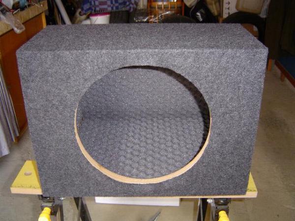

Jen ještě drobnost. Ten molitan přilep na silikon a dej si před repro mřížku. Sám uvidíš, že se to vyplatí.
o 14.05.2006, 21:22 | wattman
CarAudio:molitan na silikon??to se jako nemuze lepit treba chemoprenem??
o 14.05.2006, 21:24 | BULOH
Molitan se lepit bude, zatím jsem chzěl vyzkoušet zvuk.
Mřížka taky bude, nerezová.
o 14.05.2006, 21:53 | CarAudio
W: mám lepší zkušenosti ze silikonem, protože udělá větší vrstvu, která se dostaně hloubějc do molitanu a drží pevně. Chemoprén spíše žere než lepí v tomto případě. Záleží teda na výrobci a typu chemoprenu.
o 14.05.2006, 22:14 | wattman
to urcite zalezi.-lepim to alkaprenem 90-coz je na hodne savy mat.a supr!Matlat tam vsude po stenach silikon mi prijde dost zbytecny!

FD_Ondra: Pokud přežije to, když mu prdýlku napatláme silikonovým separátorem, může mít i anatom. ;o)

Shr3k : Co to mas za latku na te fotce, na kterou budes laminovat ?

o 18.05.2006, 00:56 | Shr3k
houdas: To je DynaHadr.
