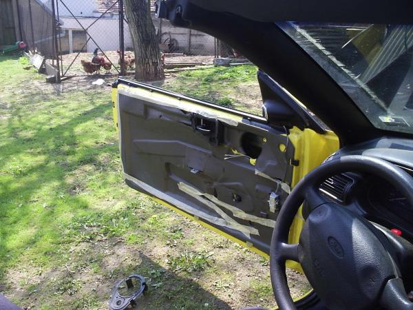

Takze dvere pred zprasenim
foto k příspěvku  od Goldies

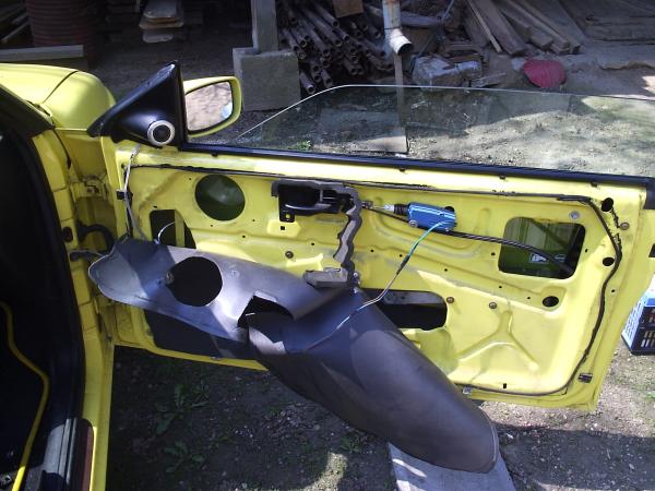

o 09.05.2006, 22:09 | Goldies
Rozebirani dveri...

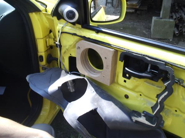

o 09.05.2006, 22:10 | Goldies
Vyroba MDF podlozek

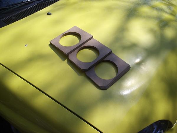

Podlozky sou hotove :o)

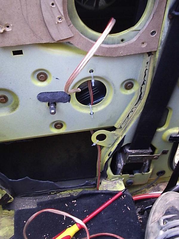

o 09.05.2006, 22:12 | Goldies
Uchyceni kabelu a zadni podlozka pod repro :o)

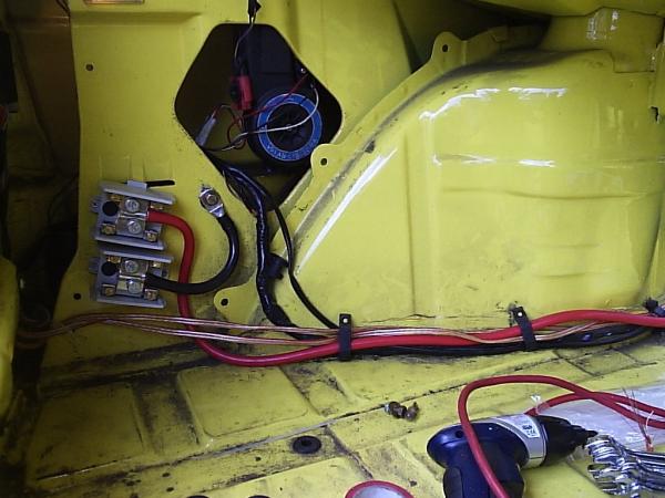

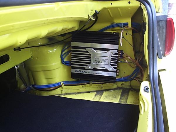

o 09.05.2006, 22:13 | Goldies
Rozvodne bloky - Nevadi, ze kabely k repro vedou vedle napajeciho kabelu???

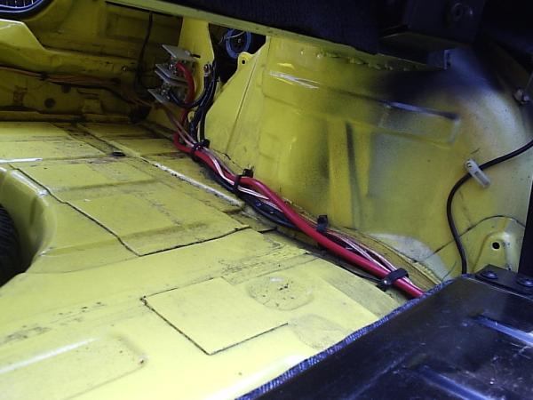

o 09.05.2006, 22:14 | Goldies
Uchyceni kabelu...

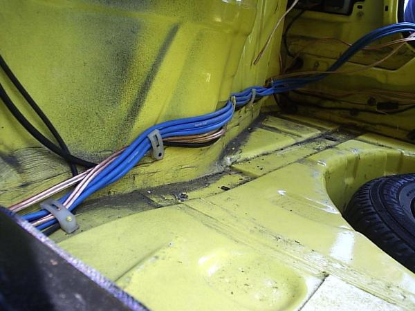

A pro zmenu uchyceni kabelu :o)
o 09.05.2006, 22:15 | Goldies
A provizorni uchyceni zesiku:

o 09.05.2006, 22:20 | SnowWhite
to že vedeš signál spolu s napájením může dělat brikule takže na tvojí otázku, vadí.

Jibak k tem kabelum, kudma mam teda tahat ten zpropadenej napajeci kabel! Uz sem z toho zoufalej!

o 09.05.2006, 22:25 | mishan
napájení levou stranou a signál a repro jsem vše vedl pravou stranou

No, jak daleko by mel bejt teda napajeci kabel od signalovejch??? Jinak tohle rozebrani me ceka pristi vikend :o)

o 09.05.2006, 22:36 | mishan
co nejdál to jde
