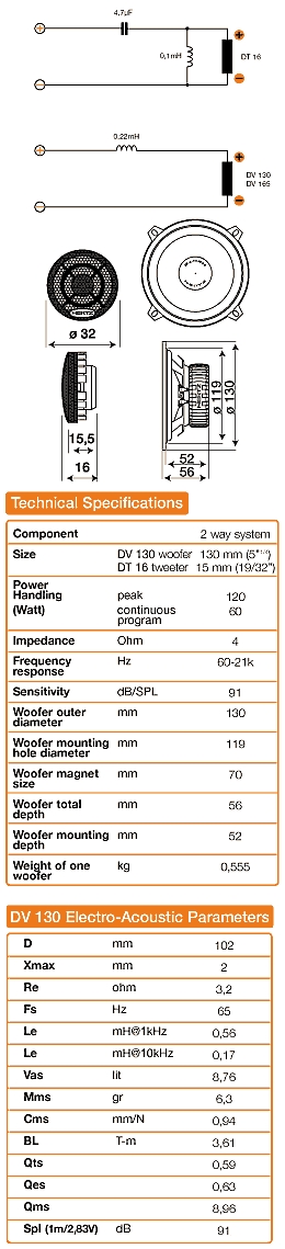

Zdravim všechny, potřeboval bych poradit, chci si koupit komponetní repra a mám Renaulta Coupé r.v. 99 a chci je dát do zádu, ale když to měřím tak díra má 11cm, tak nevim jestli tam dám 13náctky repra DSK130 - HERTZ, myslíte že tam pujdou abych je neobjednal zbytečně

řekl bych, že nevejde...

o 07.05.2006, 10:09 | Kamil
teda nevejdou. Ale určo by to šlo nějak "znásilnit" :o)
