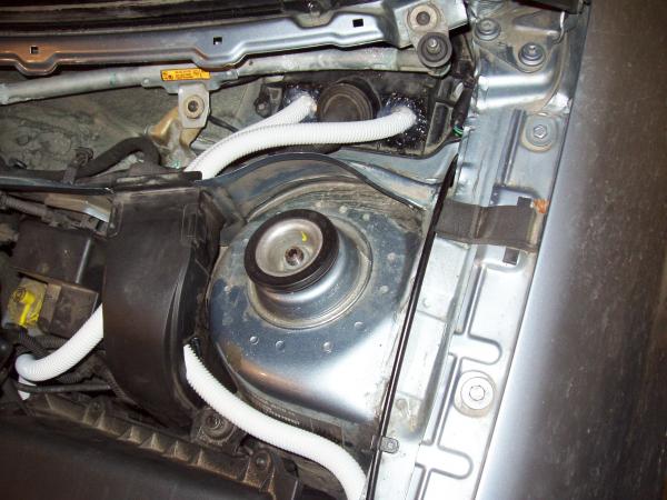

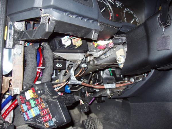

caute.uz to tu asi bolo,ale nepodarilo sa mi najst.majitelia octavie,kadial ste tahali +kabel od baterky do interieru? ide o 35qmm. super by bolo napr aj nejake foto pripadne:) dik.
o 06.05.2006, 19:33 | 20bad
na strane co je baterka, sundej sterace, vyndej padlo u predniho okna (ten kryci plast) pak vyndej tahla steracu a uvidis plastovou krytku do ktery vede svazek kabelu, tam vyvrtej diru a tim to protahnes dovnitr k pojistkam a dale prahem dozadu, vejde se tam v klidu i 50tka
o 06.05.2006, 19:43 | ivls
foto k příspěvku  od ivls
o 06.05.2006, 19:45 | ivls
o 06.05.2006, 20:04 | KADEL
pokud je to jak u GIV tak to jde pod tim tunelem co vede ten svazek drátů je tam průchodka tak od řidičovo strany to budeš tlačit a druhej tu průchodku nařizne je to nejlepší cesta a pakto stačí už jen za relatkama ohnout do sloupku a véct dál do prahu a do zadu nic nemusíš vrtat ani dělat

o 06.05.2006, 22:53 | Ricci
Riesenie viac nez jednoduche,chod po kabloch od baterky do interieru,popri nich som v pohode pretlacil 2x50mm2 kabel...

o 07.05.2006, 19:19 | dj_diablo
Tak ty fotky... zbytečně složité. Najdi svazek, který jde do interiéru.
