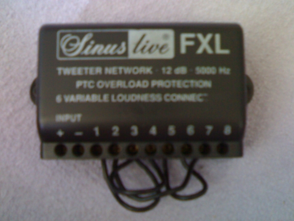

Koupil sem od Xenoňáče repra s touhle výhybkou, ale absolutně mi není jasný jak kam co připojit, označenej je je vstup pak už jen čísla navíc je vše proklemovaný drátama ?
o 04.05.2006, 14:37 | duke
basák je připojenej na přímo a tohle je jen vyhybka pro výškáč, někde se to tu již řešilo, tak prohledej starší příspěvky, určitě najdeš schema zapojení jak připojit vejškáč na vyhybku. Těma propojkama se nastavuje jen útlum vyhybky

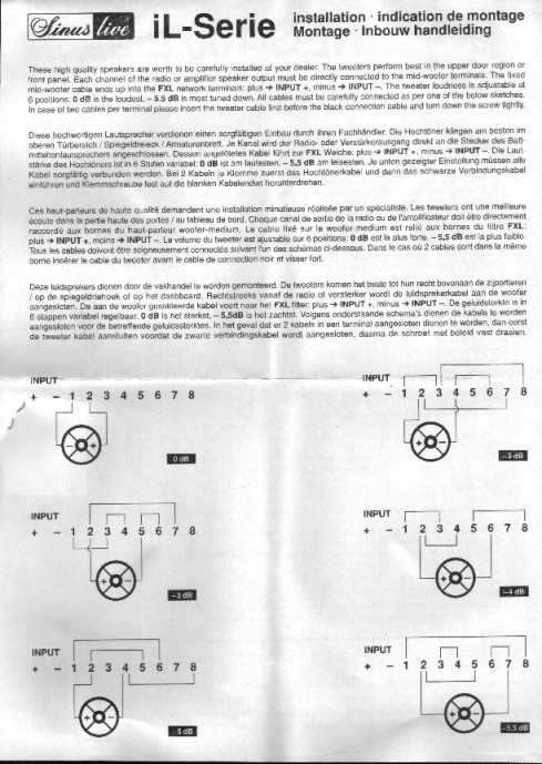

o 04.05.2006, 15:16 | SEKIN
Snad to bude čitelný.
foto k příspěvku  od SEKIN
o 04.05.2006, 16:05 | Cabajka
Pokial ti to nejde citat, tak tu je to tiez:
o 04.05.2006, 16:12 | MarauderZ28
áá super dík
