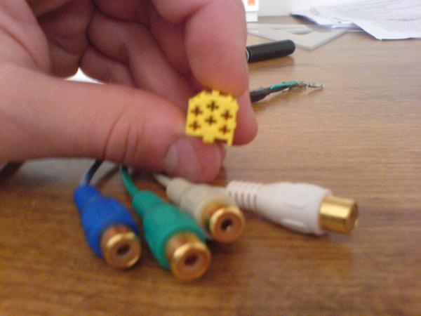

Ahojte,podarilo sa mi urvat kable z tohoto konektora, je to blaupunktacky konektor.Potrebujem vediet zapojenie pinov na tom zltom kuse.

Stáhni na na www.blaupunkt.cz návod třeba pro Los Angeles Mp74 a tam to na konci máš :-)

JuiGin:ja som ich uz mal vytiahnute (pouzil som 2 spendliky-bola to rychlovka).Potreboval som to len napichat spet v spravnom poradi.Uz to mam hotove a frci to v pohode ;-)

s tymi spendlikmi to bola fakt rychlovka.Naskor treba obidva zasunut na spravnom mieste az na doraz a potom ten kolik vytlacit niecim krubcim von.Hlavne treba spravne zasunut tie spendliky :-)
