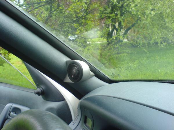

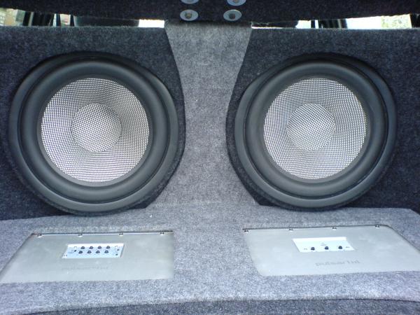

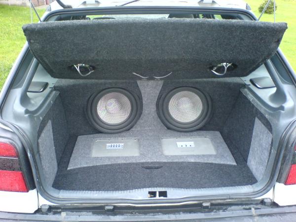

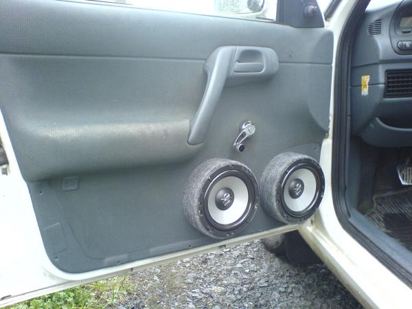

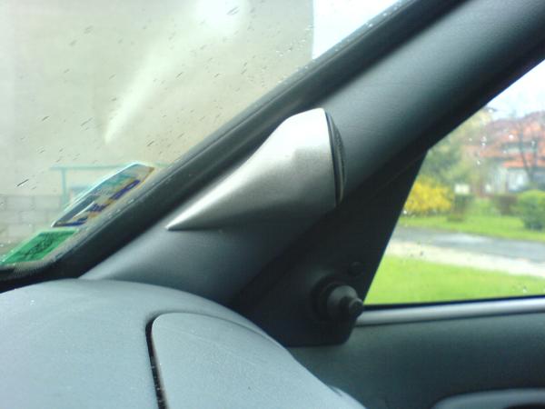

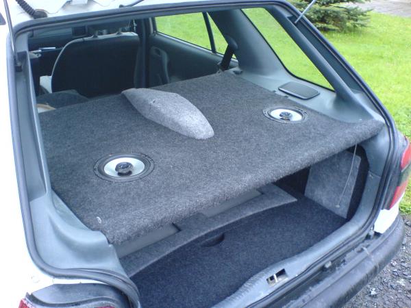

Kufr je dá se říc finišovka až na nějaký detaily. došly šrouby a tak nebo byl vofr aby se stihl Vyškov, ale ono pořád chca.o. Z toho důvodu ještě není hotovej předek. Bylo toho hodně a prostě jsem nestihal. Tak jak to hodnotíte.

ten kufr je perfekt z hlediska ůspory místa. jinak celkově nice ale udělal bych jinak předek. toť můj názor

Předek je jenom provizorka už jsem se nemohl dočkat. Celou zimu to bylo rozebraný. Ale už se na tom dělá.
o 02.05.2006, 00:13 | Luigi | Upraveno: 2006-05-02 00:17:58
Dobrá práce...mě se to líbí,akorát to plato trochu divný,myslim ten pant...

o 02.05.2006, 08:19 | Creams | Upraveno: 2006-05-02 08:23:01
no hezky, akorát nemáš nějak zvláštně nasměrovany výšky ? Nebo to klame? ale přijde mi to, že míři uplně někdo do ... :o) Jinač kufr hezky moc akorat ty koaxy jsou mi trnem v oku ! jinač je vidět, že jsi tomu věnoval čas a to se ceni ! Máš to hezky !

o 02.05.2006, 13:57 | Buča
Creams: Ty vejšky máš pravdu, jdou uplně do .... domky jsou stvořeny během pěti hodin od začátku až po lak, a koaxy sem se rozmýšlel jestli ovály nebo koax, ale všechno je do kulata takže designovka.
o 02.05.2006, 19:37 | erix7 (K)
Cremas, titan vysky :) takze myslim ze Off axis je idelani.
o 02.05.2006, 21:56 | Petrik
Buča: Hezky, copak je to za SW? Neco mi to pripomina.
o 02.05.2006, 22:02 | Buča
Petrik: SW je Spectron 1200 GT
o 03.05.2006, 00:50 | Petrik
Buča: Jo, tak to je on, kamarad ho ma v aute, cim ho krmis?
o 03.05.2006, 08:02 | Buča
Petrik: Hele jsi nějak moc zvědavej. Dobře je to Mac Audio Pulsar 1 XL.

o 04.05.2006, 11:47 | zdenál
jak jsi delal ty domky na vysky?Prosim sver se....dik
o 04.05.2006, 15:49 | Buča
Zdenál: Sundal jsem plasty ze sloupků, olepil karos. páskou, přelaminoval tuto plochu, následně připevnil a nasměroval vyřízlé kroužky z mdf, přelaminoval do určitého tvaru, obřezal do obrysu a doladil karos. tmelem ( kitem) . Stříknul Stříkačákem přebrousil pod vodou a hodil finiš vrstvu struktur. laku.
o 05.05.2006, 10:24 | zdenál
Buča: tyo, to je na mě moc rychlý, nešel by ten postup trošku rozvést, dik
o 05.05.2006, 20:27 | Buča
Zdenál: Sundáš si plast z a sloupku, olepíš si ho karos. ( krepovou ) páskou. Přelaminuješ plochu v jaké velikosti a kde chceš mít domek umístěnej tak aby byla vrstva tak ze 3-4mm. Necháš proschnout. Vezmeš plast přiložíš tam kde patří, ( pořát jako celek aji stím co máš vylaminovany nesundávat! ) na tento si připevníš kroužky na výšky který si předem vyřízneš z mdf ,tak aby byly do hloubky stejně vysoký jak výškáč. Vnější obvod nech tak aby byla tl. kroužku tak 4mm. Nasměruješ a připevníš kroužky tak jak je chceš mít nasměrovaný a necháš proshnout. Lepší bude nechat schnout někde položený než v autě na stojáka. Připevnit je můžeš na nějaké lepidlo, ( Teroson , montážní lepidlo) nebo na tavný tičinky. Po proschnutí začneš laminovat finální tvar. Na to jsou určeny tkaniny , ale nevým jestli ji seženeš, alternativa je, ale nic moc silonky ve víc vrstvách jsou strášně jemný. Nebo si pohrát se skelnou rohoží a zbytek dokitovat. Finální podoby docílíš kitem a broušením. Poté stříkneš střákacím kitem necháš proschnout a potom pod vodou přebrousit tak 320 - 600. tahle zrnitost stačí pod strukturu aby nebyly vidět rýhy po papíru. A pak hodit finál povrchovou úpravu.
