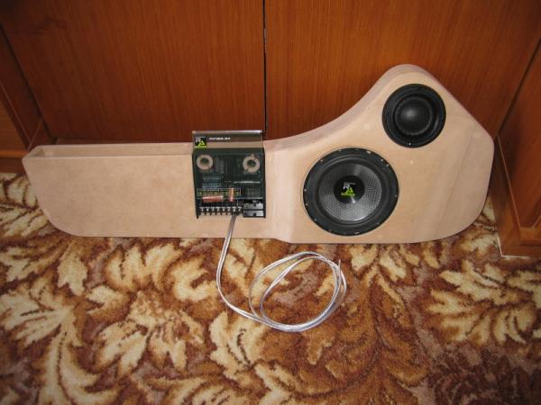

o 30.04.2006, 19:30 | rossi.x

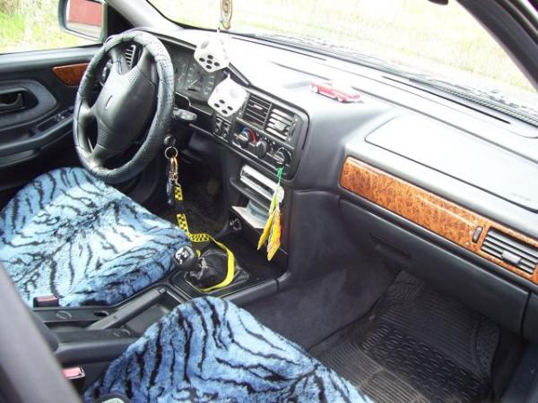

palubka
foto k příspěvku  od rossi.x
o 30.04.2006, 20:49 | rossi.x
pomalu sochám boardy

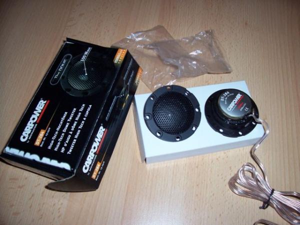

vejšky

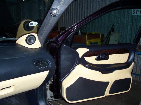

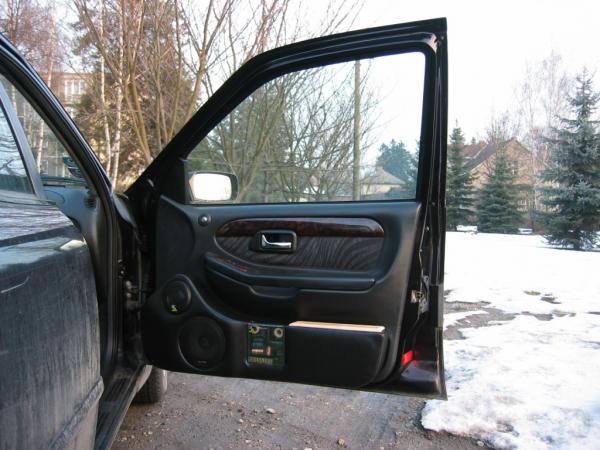

o 02.05.2006, 22:59 | pesa
mel jsem stredy ve skopku na podobnem miste = scena byla moc utopena (skoda penez, casu a tapecaku)
foto k příspěvku  od pesa

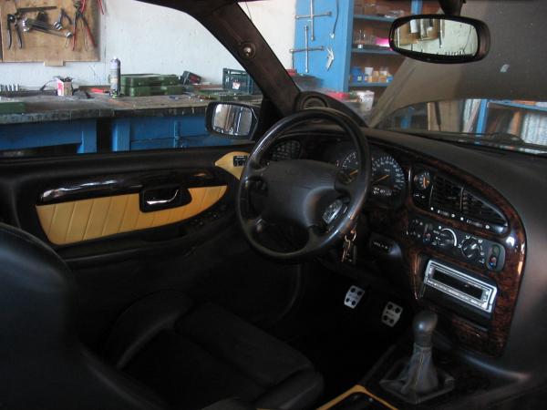

o 02.05.2006, 23:00 | pesa
pokud bych dal vysky nahoru - byly by stredy a vysky odtrzeny

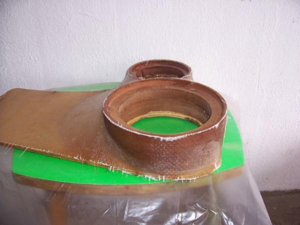

o 02.05.2006, 23:04 | pesa
nyni jsou nahore (vyskove repro jsem uz posonul dolů - hned vedle stredu) - nebylo mozno nastavit rozumne cas.
