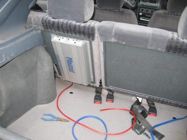

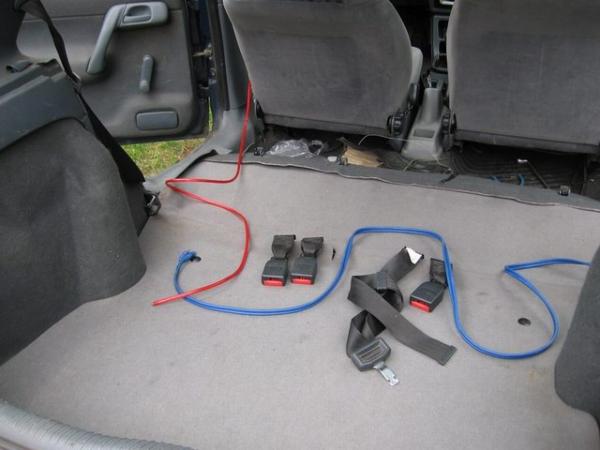

o 29.04.2006, 21:15 | homer01
tak jsem se konečně do toho pustil a udělal aspon nějaký audio aby to trochu hrálo
a jelikož začlo pršet, tak se to bude ještě dodělávat, třeba upevnění pojistkovýho pouzdra Na bordel v kufru nekoukejte, musel sem to tam naházet jak začlo pršet

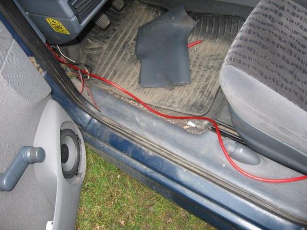

o 29.04.2006, 21:54 | YARI

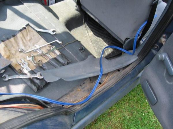

Proč ten napajecí kabel levou stranou?Já to mám pravou a nemusím to mít přes motor a je to snažší to protáhnout.
o 29.04.2006, 21:57 | homer01
no stažil jsem se držet pravidla, napájecí kabel co nejdál od signálovejch :-)
o 29.04.2006, 22:03 | Borin

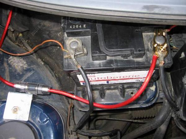

Docela dobrý, jen tu pojistku máš dost daleko...má bějt co nejblíž a né metr od baterky :-)))
o 29.04.2006, 22:06 | Borin

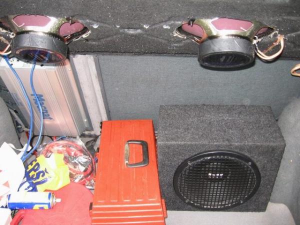

Jinak jestli dobře vidím tak máš zesík jen na basák, takže signál a napájení můžeš táhnout u sebe pištění z altíku se ti na basák nepřenese...kdyby si z toho napájel i ovály tak to nech jak to je :-))
o 29.04.2006, 22:06 | homer01
jo vím, není metr, ale asi 20cm :-)))
o 29.04.2006, 22:08 | YARI
Signáli levou,napaj.pravou,pojistku mám 20 cm od baterky žádný rušení zn.ideal.Sem se díval kam ji chceš přidělat(pojistku)??
o 29.04.2006, 22:10 | Topča
ten kabel od baterky má min 60 cm
o 29.04.2006, 22:13 | Borin
To Topča : Pokud ho nezkracoval tak určitě :-)))
o 29.04.2006, 22:22 | homer01
je to zkracovaný:-) tohle bylo první tažení :-)))

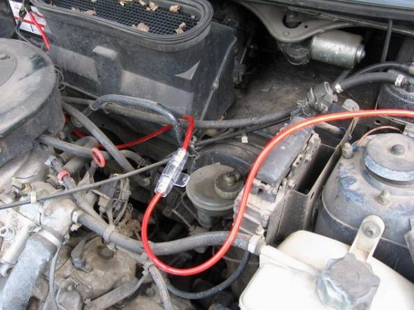

pojistku chci přidělat nekde jak je ten fukar u topení :-)
o 29.04.2006, 22:32 | Topča
tak to sory... : )))
o 29.04.2006, 22:34 | Racer
No ale jak vidím ten brajgl pod předním koberečkem + ten motor tak asi budu blééjt :-))
o 29.04.2006, 22:36 | homer01
to racer: uklízet se teprve bude, tím že začlo pršet, tak sem byl rád za to co sem stihnul

o 29.04.2006, 23:04 | Racer
a mě to nedá a eště si rejpnu :-) když je to první tažení tak proč už máš na kabelu přidělané očko ? :-))))
o 29.04.2006, 23:22 | homer01
jaký očko??? měl sem holý kabely a očka zvlášt s všechno sem to přidělával na místě.
o 29.04.2006, 23:52 | Racer
homer01: na konci napájecího kabelu ( to je ten červenej ) vidím očko :-) 2006-04-29 21:16:57
o 30.04.2006, 13:25 | homer01
no to očko sem tam přidělával :-)

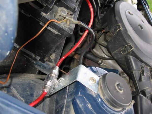

o 14.05.2006, 17:09 | homer01
nově připevněná pojiskta od napájení zesíku :-)
foto k příspěvku  od homer01
a nová svorka na baterku :-)
o 14.05.2006, 17:17 | homer01
o 14.05.2006, 18:44 | tesil
Dobra baterka :)), nedela tesco aji pneumatiky? To by taky nemuselo byt spatny:)))

Jen bach dal do předu 16cm kompa a vytlumil. Získáš tím hodně.
