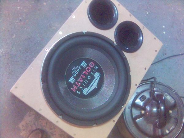

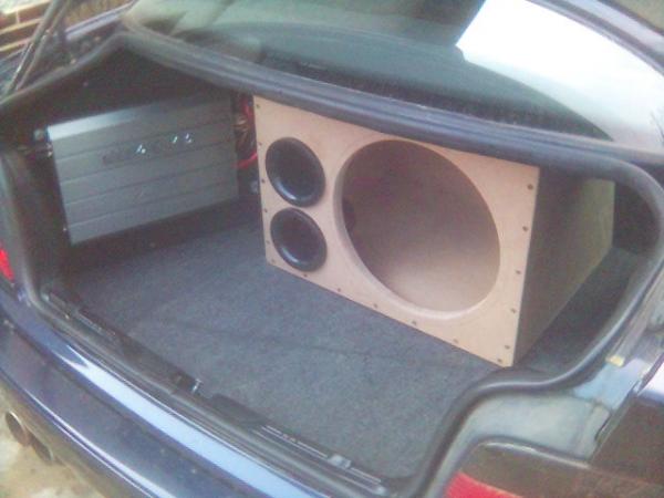

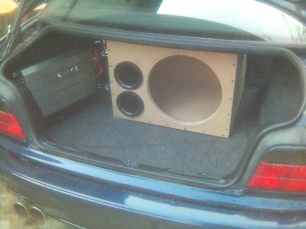

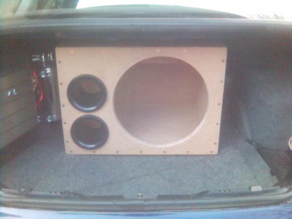

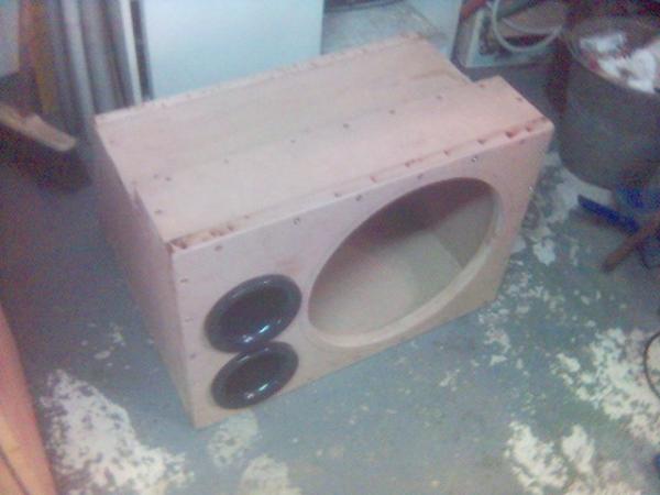

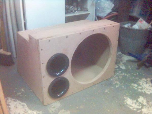

tak jsem dnes konečně dodělal BR box pro Goliathe....
za chvíli se vrhnu na potahovaní kobercem, dodělání nátrubků atd.
Vejde se do kufru jen tak tak , nejhorší je ho tam dostat. Postavil jsem box dle výrobce, má 85l , nátrubky jsou 15cm dlouhé a 10cm průměr

Horní nátrubek je umístěný níže z důvodu tvaru boxu. v kufru je vzpěra, tak jsem musel řešit tvar bedny tímto způsobem...
o 27.04.2006, 10:57 | gigo
na takového "drobka" bych udělal asi alespoň dvojtou přední stěnu... jinak kolik do toho půjde W??
o 27.04.2006, 10:59 | L.O.mmax
mno je to 25mdf snad to bude stacit ...
pujde do nej 1100w rms
o 27.04.2006, 11:02 | gigo
Já jsem pro mou 10W7 udělal přední dvojtou z 25mm, takže 50 :-))) jistota je jistota :-)

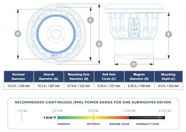

TUNER: Ty máš 10W7?
Jako jestli do toho SW chceš pustit něco kolem 500W tak to ani nezkoušej. Ten SW se ani nehne:-)

TUNER: jako petis, s 500W se 10W7 ani nehne. zabava zacina na 1kw
o 27.04.2006, 14:33 | TUNER
petis : Vim že je to málo,myslim že se hne,ale ideální to určitě nebude.Navíc výrobce doporučuje těch 500W jako optimum.S 600 W jsem viděl výsledek kolem 136 dB....Já se spokojim se 133.... :-)))))
foto k příspěvku  od TUNER
o 27.04.2006, 14:36 | petis
TUNER: Mám 8W7 Zkoušel jsem ho na LRx mono. A ani se nehnul. Taky jsem si myslel že to bude nějak hrát. a nic, ale vubec nic to neudělalo. Myslím tím normální poslech ( rock, metal ) Negry to hrálo, ale stejně jsem musel mít ztáhnutý repra aby to bylo trochu vyvážený.
o 27.04.2006, 14:59 | -Hans-
Tuner: Třeba ja to Hifo AS12 (má 600 WRMS 2+2Ohmoše) a budu pouštět 1,2 kW 1 Ohm!
Chtěl jsem mu dát 600, ale to by se ani nehlo! S tim 10W7 to bude ještě markantnější! Nevěřim těm 5tistům.

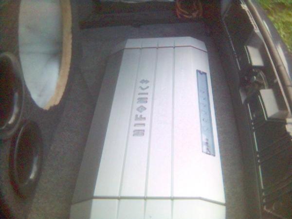

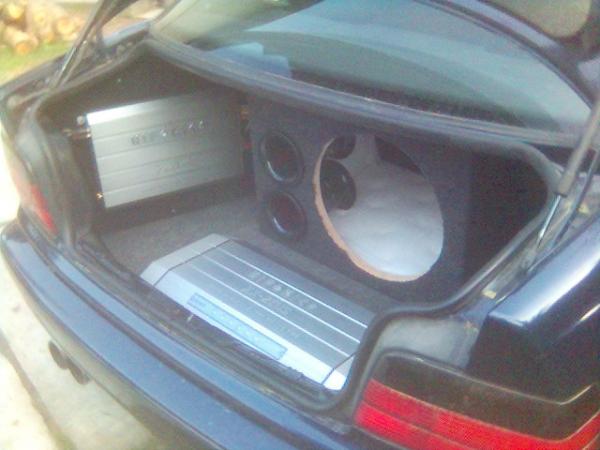

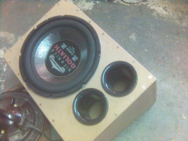

o 27.04.2006, 19:25 | L.O.mmax

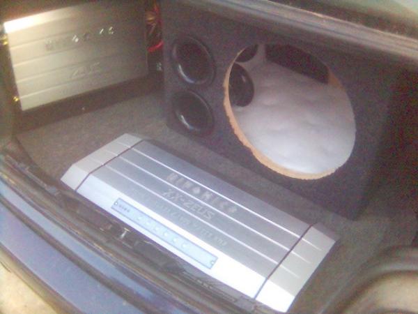

takže zase o kus dále... :-)

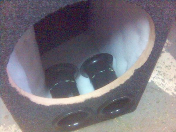

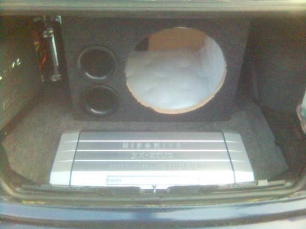

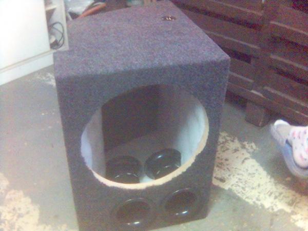

Box je potažený, vytlumen, nátrubky jsou na svých místech a je připraven, až si do něj sedne pan Goliath

osbne by som na Golitha robil strbinu, nie natrubky.
