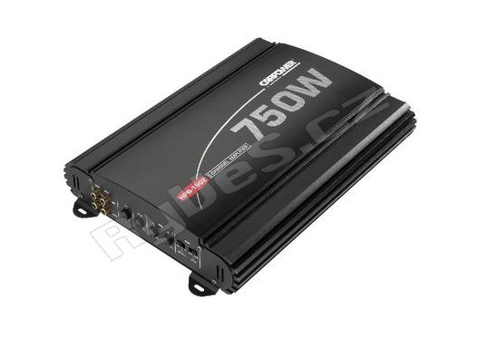

o 27.04.2006, 02:41 | astra16v
Carpower HPB 1502
foto k příspěvku  od astra16v

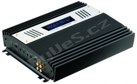

Carpower Wanted 2/160

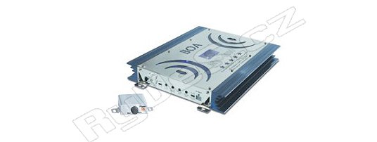

o 27.04.2006, 02:42 | astra16v
BOA MVU 9090
o 27.04.2006, 02:50 | astra16v
Prosím o váš nazor na jednotivé zesilovače a jestli třeba nemáte někdo zkušenost. Celkem se mi zamlouvá ten první. Vzhledem tomu že mám tubu jen na 240w/Rms tak bych ty první dva zes. musel na levlu ořezat ale to mi asi moc nedoporučitíte.Necham si poradit od vas a samozřejmě bych chtěl do budoucna tu tubu vyměnit za něco silnějšího.Děkuji za vaše rady a nazory.
o 27.04.2006, 04:38 | MaSuZaPi_Honza
Já bych řek že druhej, za cenu dost výkonu, sám ho mám na MW12 a docela cajk

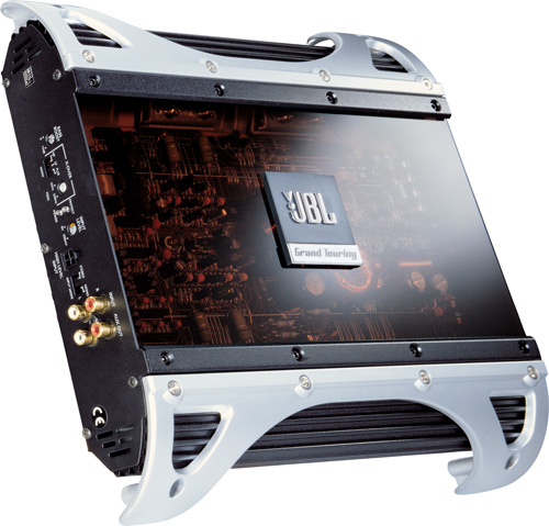

o 27.04.2006, 08:27 | jarkn
2 x 97W RMS channels at 4 ohms and <=1% THD+N
Signal-to-noise ratio: 82dBA (reference 1W into 4 ohms)
2 x 145W RMS channel at 2 ohms, 14.4V supply and <=1% THD+N
1 x 290W RMS channel at 4 ohms, 14.4V supply and <=1% THD+N
Dynamic power: 190W at 2 ohms
Effective damping factor: 6.39 at 4 ohms
Frequency response: 10Hz - 90kHz (-3dB)
Maximum input signal: 5.5V
Maximum sensitivity: 230mV
Output regulation: .098dB at 4 ohms
Dimensions (L x W x H): 295 x 313 x 60mm
foto k příspěvku  od jarkn
o 27.04.2006, 08:29 | jarkn
RMS Output (4&#8486;): 2x100W
RMS Output (2&#8486;): 2x150W
Bridged RMS (4&#8486;, 1kHz): 300W
Bridged Max. Output (4&#8486;): 600W
Built-in Low-pass Filter: 80Hz (-12dB/oct)
Variable input sensitivity: 0.2 ~ 5V
Frequncy response: 10Hz - 50kHz
Signal to noise ratio: <100dB
Maximum current consumption: 30A
Rozmery: 330x60x230mm
Váha: 2.6kg

o 27.04.2006, 10:31 | rossi.x
Doporučuju ti patnáctdvojku. mám, a spokojenost. za tu škváru je o.k. ale, jestli plánuješ časem subhovado, tak kup radši monobloček:-)

o 27.04.2006, 11:03 | Luigi
Měl jsem všechny tři,akorát Boa byl 4-kanál.
A doporučuju Carpower HPB-1502,za tu cenu paráda...
o 27.04.2006, 12:51 | prohifi.cz
jj, z tech vyjmenovanych taktez hlasuju pro 1502ku :-)
