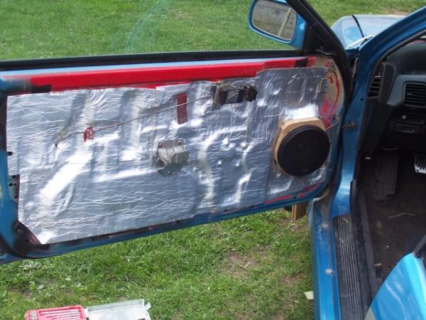

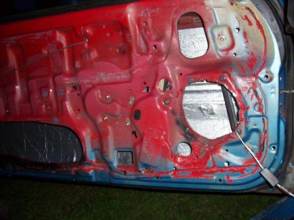

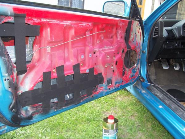

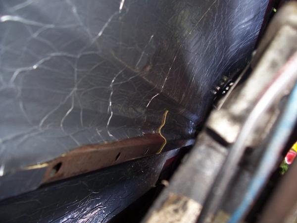

Tak jsem se do toho taky dal . Napište mi co udělat jinak a líp(díry v plechu zadělávat na tvrdo nechci. z jistých důvodů). Pište klady i zápory. vše jsem dělal doma sám a je to první pokus. ještě mě čekaj druhé dveře tak at tam neopakuju chyby.

Na tenhle zbytek ty vystujy jsem se už nedostal:-(

o 26.04.2006, 16:21 | FBS
máš to dobře udělaný, a pokud bys to chtěl mít do detailu, tak vem napajecí kabel, cca 5cm, a rozřízni ho podelně, vypreparuj měděný drátky, a tu izolaci navleč na táhlo otevírání dveří, a přelep to, takhle se ti muže stat že se ti ulepí, a navíc kolem toho budeš mít díru

o 26.04.2006, 16:43 | Ladza
FBS: dík a s tou izolací to je dobrej nápad . dám to tam

o 26.04.2006, 22:27 | Scream
Ladza: ale takhle se ti ty repro nevejdou pod tapecirunk ne?

o 26.04.2006, 23:27 | FBS
scream: myslim že tohle má vyřešený, ty by sis to před tím neproměřil??

o 27.04.2006, 08:31 | Scream
FBS: no me se to prave moc nezda. uz si to moc nepamatuju, ale vim, ze sem s tim mel problemy
o 27.04.2006, 15:15 | Ladza
jo mám vyřešeno ty mřížky co jsou ve dveřích origo tam nejsou takže jsem vyřešil jinak až to bude komplet tak to sem dám
