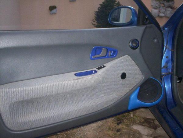

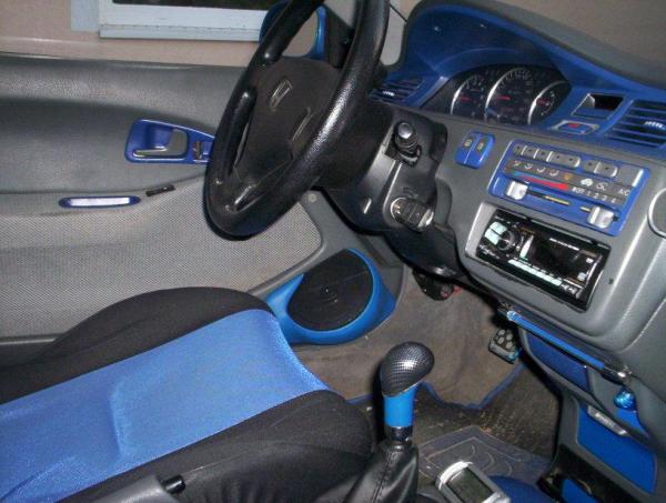

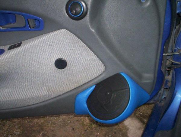

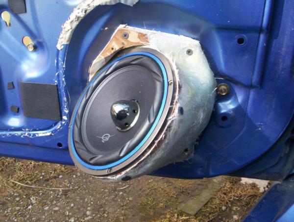

Konečne som si našiel čas na dlhoplánované doorboardy a tak som sa v sobotu ráno pustil do práce... Premyslené som to mal už dlho dopredu, takže robota šla hladko. Celá ta habaďúra sa skladá z dvoch častí. Tá prvá je akýsi držiak reproduktora, ktorý ho smeruje tak, aby hral do priestoru hlavy poslucháča a nie do nôh... No a tá druhá je vlastne vonkajší kryt.

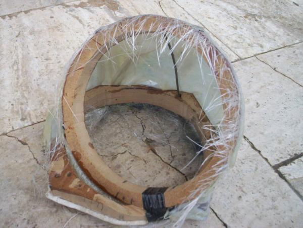

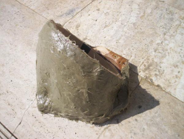

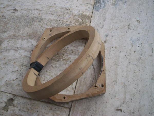

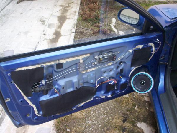

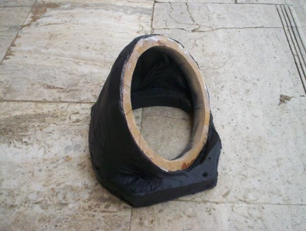

Najprv som vybral pôvodné medzikružie, na ktoré som pripevnil ďalšie a to tak, aby reprák v ňom bol nasmerovaný na poslucháča. Dookola som to vylaminoval, vytmelil, obrúsil a strekol body950 zvonku aj zvnútra. Nechal som to len v takom surovom stave, veď to nebude vidno a škoda materiálu na nejakú super povrchovú úpravu :-)

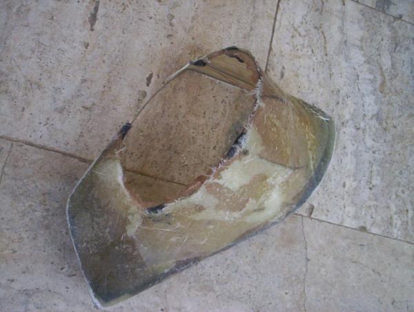

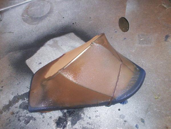

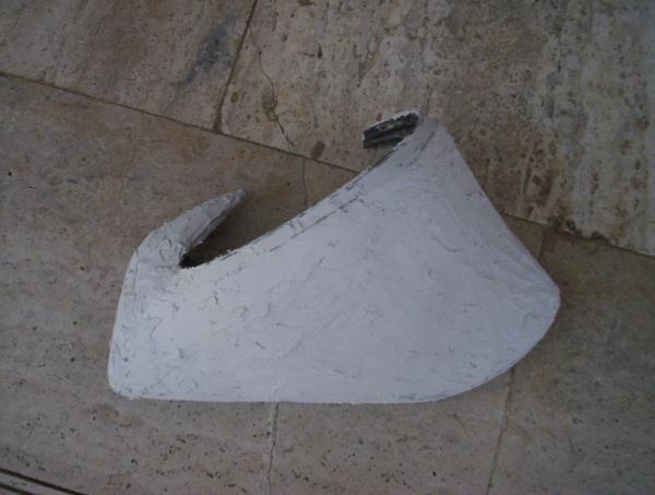

Druhá časť už bola náročnejšia, hlavne kvôli tomu, že reprák je asi 2cm skrytý pod tapacírom a musel som to robiť priamo na aute. Teda len zo začiatku, kým som nevyrobil formu pripomínajúcu konštrukciu stanu :-)))

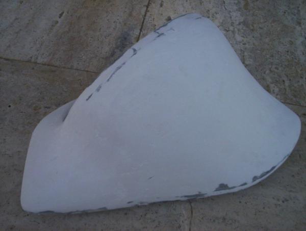

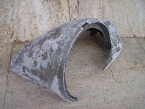

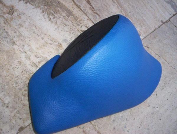

Potom som to už zobral do garáže, natiahol som na to silonku a laminoval... Potom tmelil, brúsil, brúsil, brúsil a brúsil. Nakoniec som to potiahol modrou koženkou a osadil som mriežku. Nie je to práca profesionála, ale na to, že som sám laminoval 1.krát, tak som spokojný...
Najdôležitejší je ale zvukový efekt! Zmena je dosť výrazná a kto má podobne nasmerované repráky, dá mi za pravdu, že je to paráda ;-)

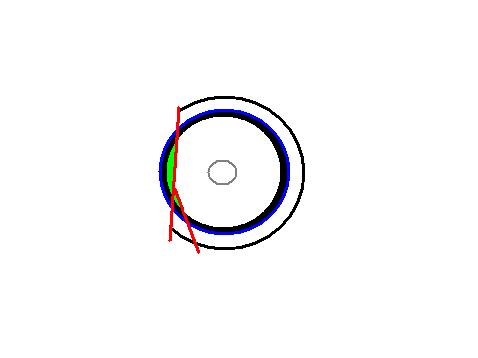

fefe- preco si schoval cca. 25% membrany ?
o 25.04.2006, 23:52 | Pavel.
do takovehoto zapusteni bych asi nesel, bal bych se difrakce - muze ti pozkazit rovnomerny prenos stredu a tim i prostor. a zkusil jsem si to rovnou doma na mensi reprosoustave - castecne ji deskou zakryl a opravdu to je slyset. a zkousel jsem i vliv otoceni. po tomhle testu bych subjektivne rekl ze dobrou ctvrtinu az tretinu celeho prinosu ziskaneho natocenim to castecne prekryti membrany pokazi, citelne vylepseni na stredech tam sice zustane ale dojem prostoru ziskany tim natocenim se castecne ponici.
ale i tak je to porad prinos. a provedeni napadu se ti nakonec i docela povedlo.
o 26.04.2006, 08:14 | fefe
Pavel: podľa obrázkov sa zdá, že je zakrytá väčšia časť membrány, ale v skutočnosti je to len tak ako na tomto obrázku. Tá mriežka je o dosť väčšia od reproduktoru a pôsobí ako by bola zakrytá takmer štvrtina... Čo sa týka priestoru zobrazenia, tak to vôbec nie je také zlé. Skúšal som počúvať jednu a tú istú skladbu bez tapacíra (nezakrytá časť repra) a potom s tapacírom a zakrytou malou časťou membrány... Rozdiel nie je takmer žiadny a ak aj áno, tak úplne zanedbateľný v porovnaní s tým ako to hralo vtedy, keď zvuk smeroval do priestoru nôh...

jj, ono to jako podstatny prinos proti predchozimu stavu musi byt kazdopadne.
jeste jsem zapomnel napsat ze se mi libi ta kozenka, sedi na tom jak ulita, a navic presne takovy dezen by se mi i hodil. co to je za znacku?
