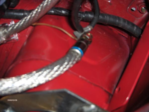

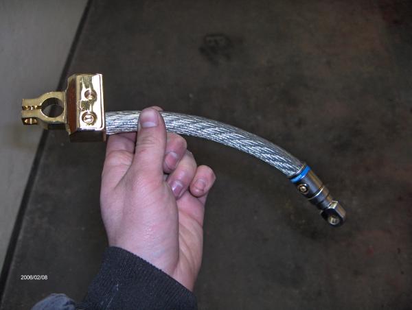

o 23.04.2006, 21:50 | Ricci
foto k příspěvku  od Ricci
o 23.04.2006, 23:04 | HIGHTOWER
jako wattman, natáhni i - pol k zesíku, je to jistější
o 23.04.2006, 23:12 | Pluto
Ukostři baterku na karoserii, a potom chytni zesíky například pod šroubem na pásy atd. Je to levnější a trápení s tím mít určitě nebudeš.

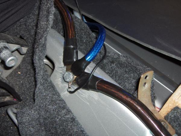

o 24.04.2006, 09:06 | fandars
foto k příspěvku  od fandars
o 24.04.2006, 09:07 | fandars
Baterku dobře ukostřit a zesíky a je to max. v pohodě!

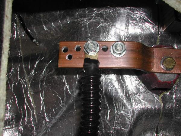

o 24.04.2006, 11:51 | Siggi_z_BA
foto k příspěvku  od Siggi_z_BA
o 24.04.2006, 12:08 | drakulec | Upraveno: 2006-04-24 12:30:26
Mno potvrdili ste mi co uz sem stejne chtel udelal.
Jo a co ze to mate za auta?
-Ricci?
-fandars?
-Siggi_z_BA ?
dikes panove!!

o 24.04.2006, 14:18 | fandars
Favorit a mám to ukostřený dole v rezervě!
A je to úplně OK!
o 24.04.2006, 14:20 | fandars
A vepředu original místo (-)

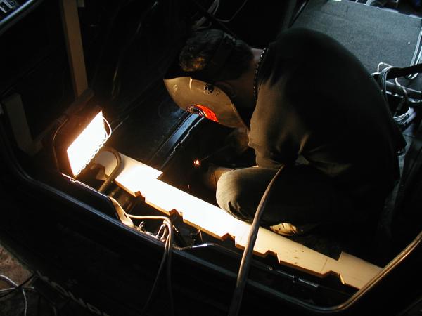

o 24.04.2006, 17:23 | Kapka (M)
ja jsem navaril matku M8 u rezervy ..mam to k rozdelovacimu bloku cca 10cm...auto Octavka...
foto k příspěvku  od Kapka
