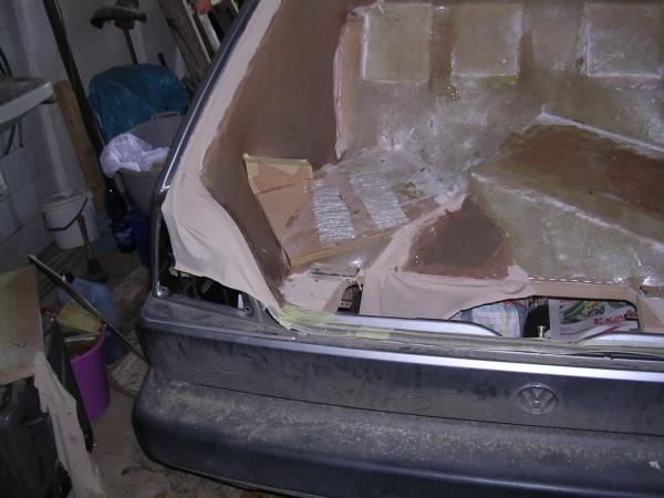

posledni dobou sem tam zahlidnu nekoho jak se pta na GII, tak prihazuji mensi ukazku toho jak zabit kufr :))). Predni cast auta nekdy priste ;)

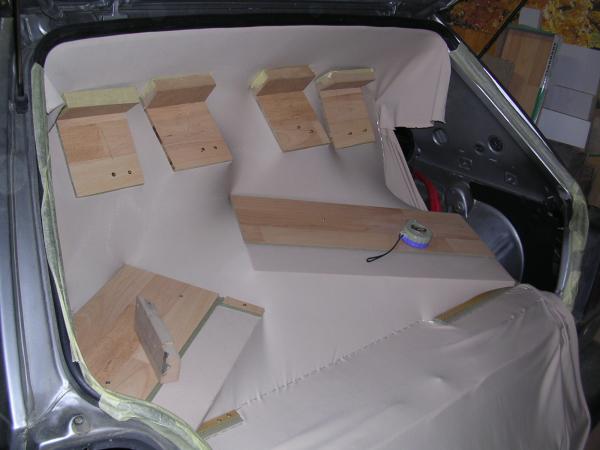

...po 2 hodinach....
foto k příspěvku  od Mr.Loony

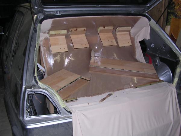

o 22.04.2006, 01:00 | Mr.Loony

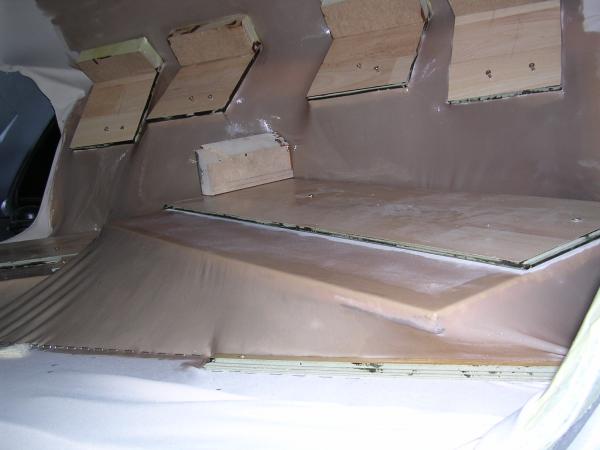

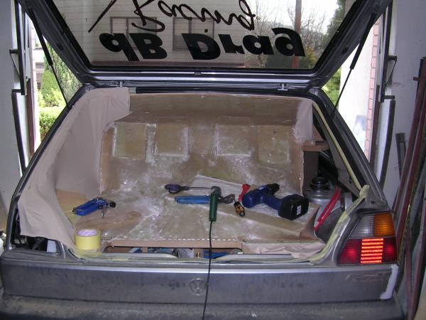

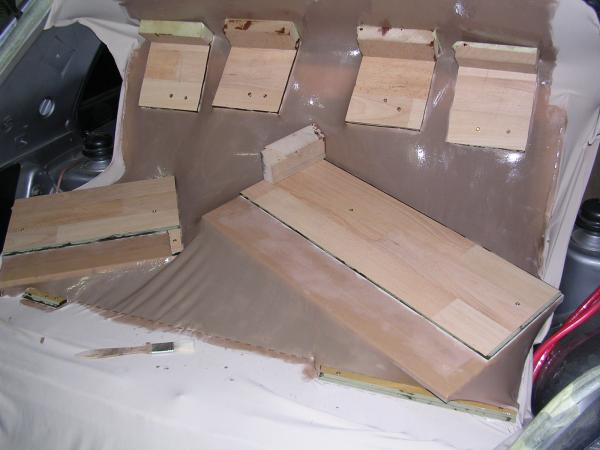

o 24.04.2006, 15:21 | Mr.Loony
